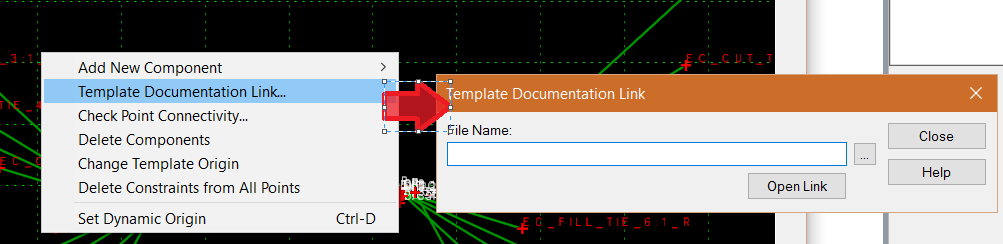

Template Documentation Link 链接模板属性文件
链接模板属性文件
为模板添加各种属性说明文件。
File Name 文件名属性框
通过链接模板属性文件,你可以使用Key-in输入关键字来检索到有对应属性的模板文件(该文件可以是任意格式的文档)。你也可以通过指定一个特定的程序(使用“|”分隔程序和文件)来打开该文件,如:
iexplore | c:\DOT\Phase1\TemplateDocumentation\EndConditions_Detailed.html#ClassP6
这个例子指定了使用Internet Explorer来打开EndConditions_Detailed.html 文件并跳转到书签ClassP6。如果仅指定文件名,它将不会进行书签跳转。
[...] 浏览按钮 :
选择一个文件链接到该模板。
Open Link 打开链接文档 :
使用指定的默认程序打开属性文档,如果没有指定默认程序,将会弹出相应提示 。
Parent topic: Create Template
