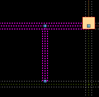

如何关闭创建梁时插入点之间的连接线
如题,如何关闭创建梁时插入点之间的连接线?
这条连接线其实属于构造线,通过在视图属性里关闭Construction开关可以进行隐藏。

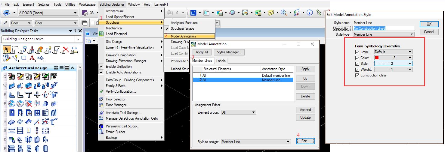

如果不想通过这种方式将模型里的其他构造线也一并关闭,还可以有以下的方法。
其实在Building Designer⇒Structural⇒Model Annotation⇒Member Lines的菜单里可以对这条连接线进行控制。比如图层,颜色,线型线宽等。将连接线放置在特殊的图层,然后再关闭该图层的显示也可以达到隐藏的效果。
