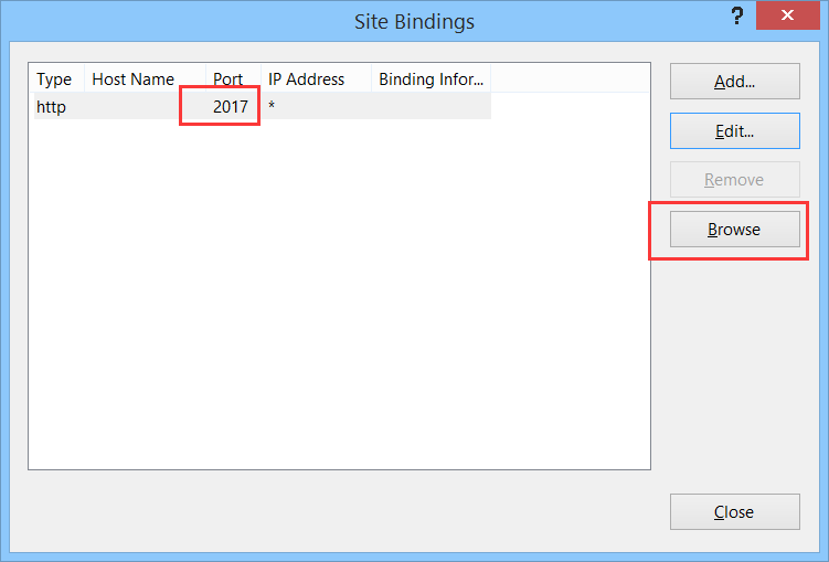

三,更改IIS的端口,从默认的80改成2017:
通过控制面板Control Panel> Administrative Tools> Internet Information Services (IIS) Manager,打开Internet Information Services (IIS) Manager窗口。
展开左侧的Site> Default Web Site,选中Default Web Site后,点击右侧Edit Site下的Bingdings打开Site Bindings窗口,选中第一行后点击Edit按钮,打开Edit Site Binding窗口,在Port栏中将80改成2017,点击OK返回。

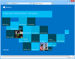

注意此处更改端口后,要在Site Bindings窗口中点击Browse按钮,检查是否打开IIS的主页如下图,正常显示后说明更改成功。
