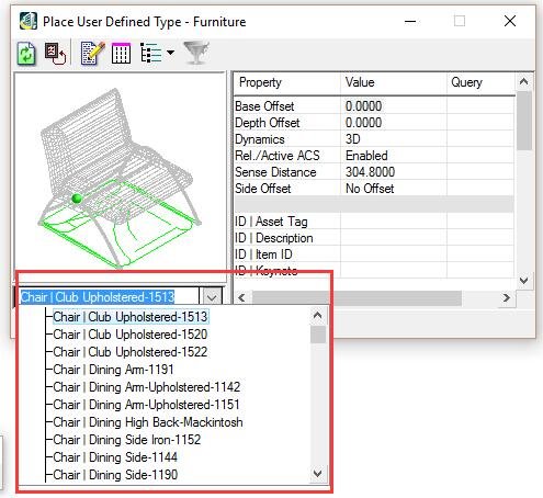

通常情况下,各个单位会有自己的构建库,随着构件的增加,往往需要对构件进行分类分级。不然,在放置构建时,一长串的构件列表看起来让人头疼。

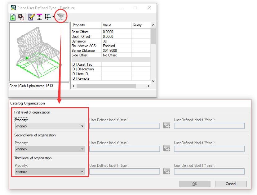

首先您需要充分理解ABD属性文件(*.xsd)的定制。接下来需要利用到Edit Catalog Organization工具。您可以把它理解为一个分类分级工具,可以对构件最多进行三级的划分。每一个级别的分类关键字其实就是构建的一个属性,只要这个属性是一个Boolean类型,在Edit Catalog Organization就能够被识别,便可以被作为分类关键字使用。

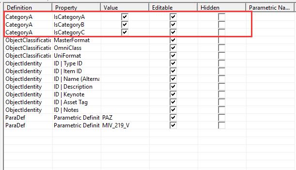

  1. 定义一个属性文件,添加三个属性(必须是Boolean类型)

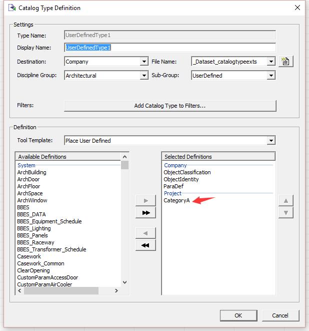

  2. 将该属性文件赋给自定义构件类型

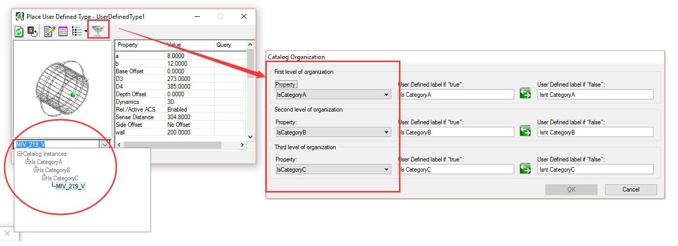

在放置该自定义构件的时候,打开Edit Catalog Organization就可以看到分类设置生效,设置分类,自定义构件就会被自动分类了。
