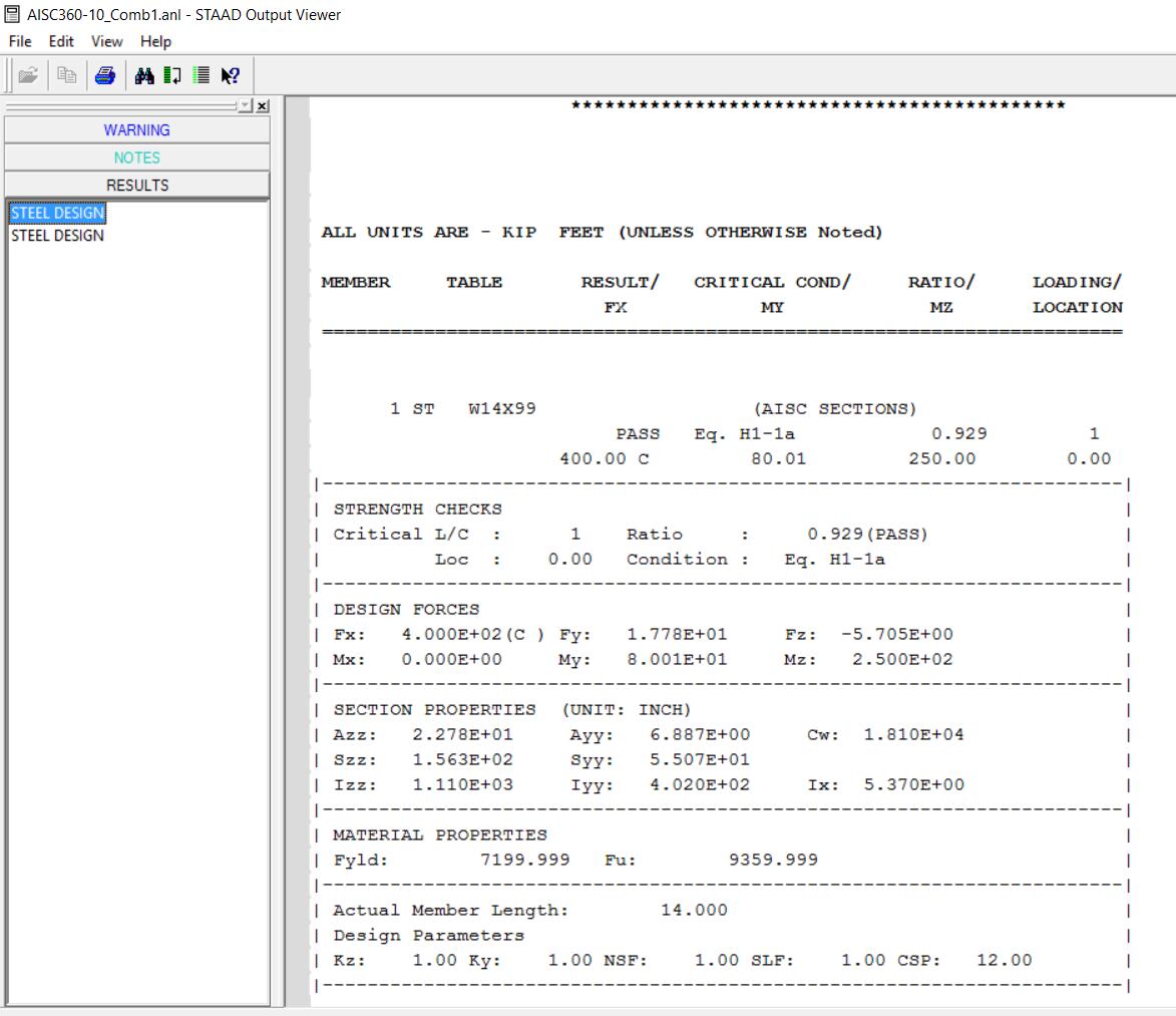

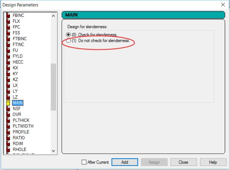

在进行美标规范检验时,有时程序不能得到客户想要的长细比,由于不能人工控制中间过程的计算,经常需要让程序不执行长细比的检验。
STAAD程序为了满足这个需求,在AISC97版加了一个参数MAIN,在执行检验时,只需要勾选MAIN=1.0就可以让程序不执行长细比检验。

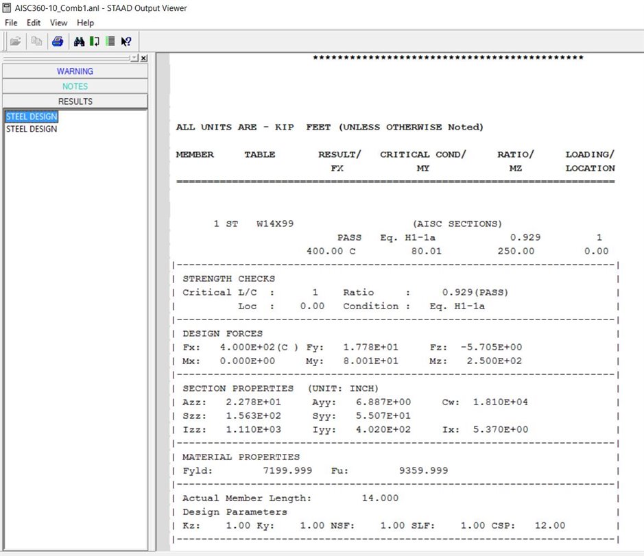

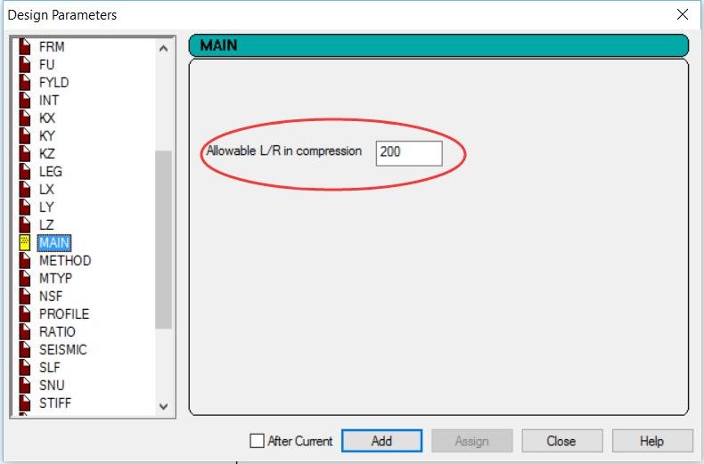

在AISC 360-10版本MAIN参数有所变化,其代表构件长细比的限值。
但是将其值设置为1.0时,程序依然默认为不执行长细比的检验。
