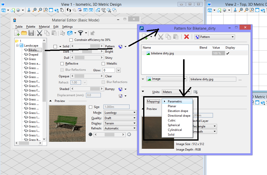

【问题描述】MicroStation的模型导出到LumenRT 时部分元素的材质会显示异常。
【解决方案】如下截图所示,在MicroStation中打开材质编辑器(Material Editor),从左侧列表中选择对应的元素,然后点击Pattern按钮,在弹出的pattern对话框中的mapping选项下选择Parametric(如果选的是Planar,则在后续导出LumenRT时会出现渲染问题),保存后再导出到LumenRT中,材质就会正确显示。
