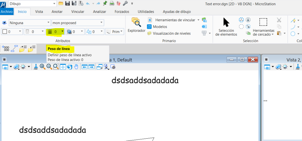

Como puedes ver desde la pestaña de Inicio y en el área de atributos deberías tener disponible todas esas opciones.
Pasos a seguir
Si te falta alguna opción:

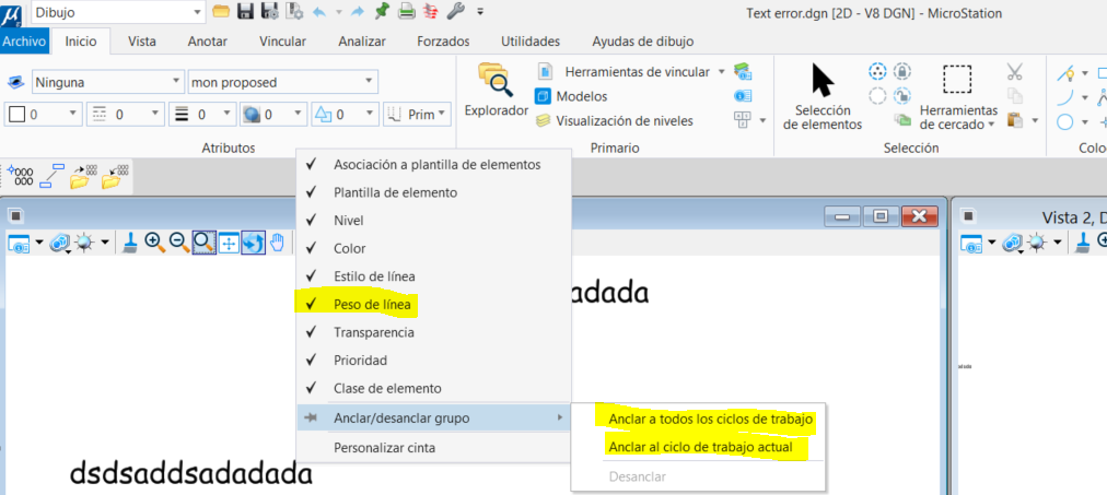

1. Pon el ratón encima de la zona de atributos
2. Haz clic con el botón derecho del ratón
3. Activa la opción Pesos de línea.
Nota: por algún motivo la han traducido de este modo en vez de grosor de línea.
Si deseas tener las opciones de atributos disponibles en cada menú no solo en el de Inicio si no en Anotar, Vincular, Analizar, Forzados, etc.; puedes activar la opción de anclar/desanclar del grupo.

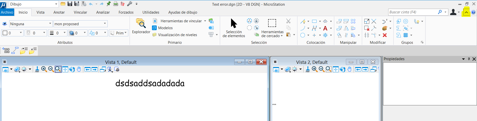

Si solo tienes disponibles los menús de la parte de arriba es porque quizás tienes la cinta minimizada. Simplemente activando la flechita que apunta hacia arriba al lado del símbolo de interrogación (Ayuda) te permitira minimizar o maximizar la cinta.
