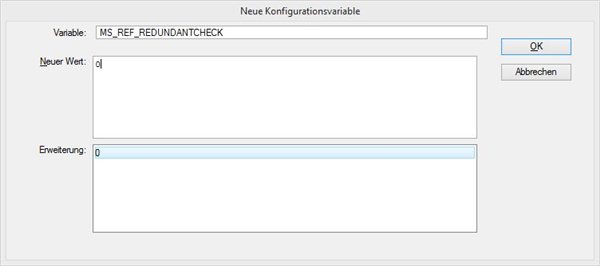

Im Referenzdialog werden für einige Referenzen in den Spalten "Darstellung" und Fangen" und "Lokalisieren" und noch vielen weiteren Spalten (siehe Screenshot) Anführungszeichen / Gänsefüßchen (") angezeigt / dargestellt.
Das Problem hat etwas mit "Redundanz" Ihrer Referenzen zu tun.
Eine redundante Referenz ist eine Referenz, die als verschachtelte Referenz in mehr als einer Stelle im Hierarchiebaum erscheint, und ist an der gleichen Position, Skalierung und Drehung mit derselben Abschneidegrenze. Eine redundante Referenz ist ein Duplikat verschachtelten Referenzen.

Für XM Edition und V8i Edition:

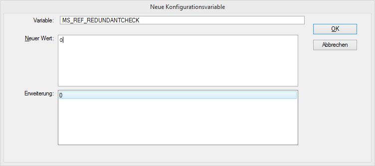

In MicroStation V8 XM Edition und höher ist es möglich, die Redundanzprüfung zu deaktivieren indem man die Variable MS_REF_REDUNDANTCHECK neu erstellt und auf den Wert "0" setzt.
Ergebnis nach dem Setzen der Variablen MS_REF_REDUNDANTCHECK (selbes Beispiel aus Problembeschreibung)
Hinweis: Dies kann deutlich die Leistung beeinträchtigen und das Programm verlangsamen.
Diese ganzen Lösungen funktionieren nicht für direkt anhängende Masterdateien. Dafür bleibt nur die Möglichkeit die Masterdatei manuell an Ihre Zeichnung noch einmal direkt anzuhängen.
