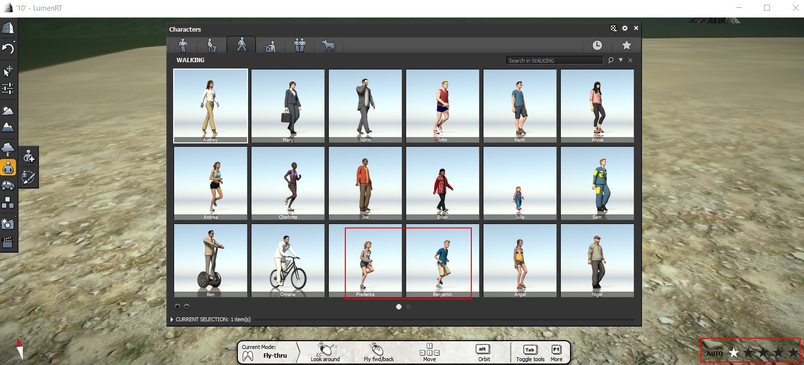

【问题描述】LumenRT中的人物可以被添加行走路径,但普通的人物只能按照路径滑行而非真正的走动,而人物库中也提供了专门行走的人物,即人物在走路或跑动中,双腿是自然挪动或摆动的。然而有些情况下,会看到这些人物的双腿摆动不自然。那么可以按照如下方式修复或改善。
【解决方法】请参考如下截图:walking 下面的人物都是自然走路的人物类型,而标记的部分是跑步的人物。放置后,如发现走路不自然或卡顿:
1. 可以用鼠标点击右下角的星星位置,5星的情况是效果最好的,但也最耗内存。快捷键是F8(增加一个星)和F7(减少一个星)。
2. 如果方法一效果不明显,需要手动删除一下Cache文件,以LumenRT 2016 update2版本为例,其默认安装路径为:
    C:\ProgramData\e-onsoftware\LumenRTCS 2016\LumenRT Content\Cache\ 删除这个cache文件夹内的文件即可。
