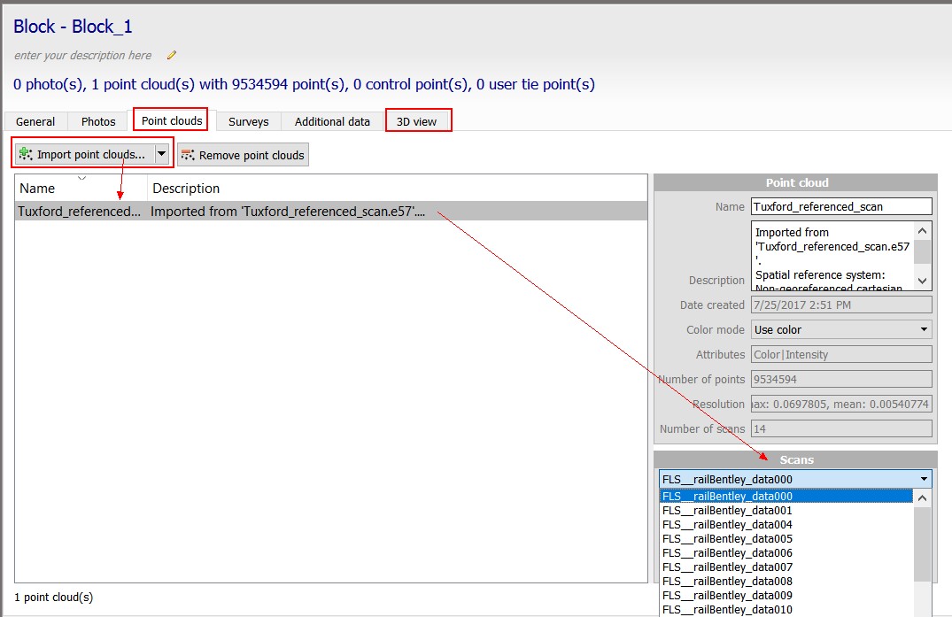

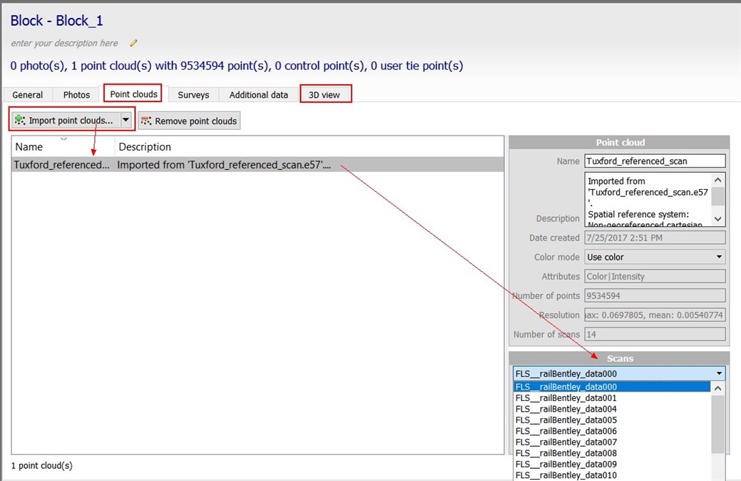

3. 如下截图所示,在Point clouds选项卡中导入点云文件(如点云数据参考了某地理坐标系,导入时也需要选择对应的地理坐标系),并可以查看点云设备进行Scan时的位置信息,如截图的右下角标记部分所示。
4. 上图截图中的3D view选项卡中可以查看点云和照片空三后的匹配情况。
