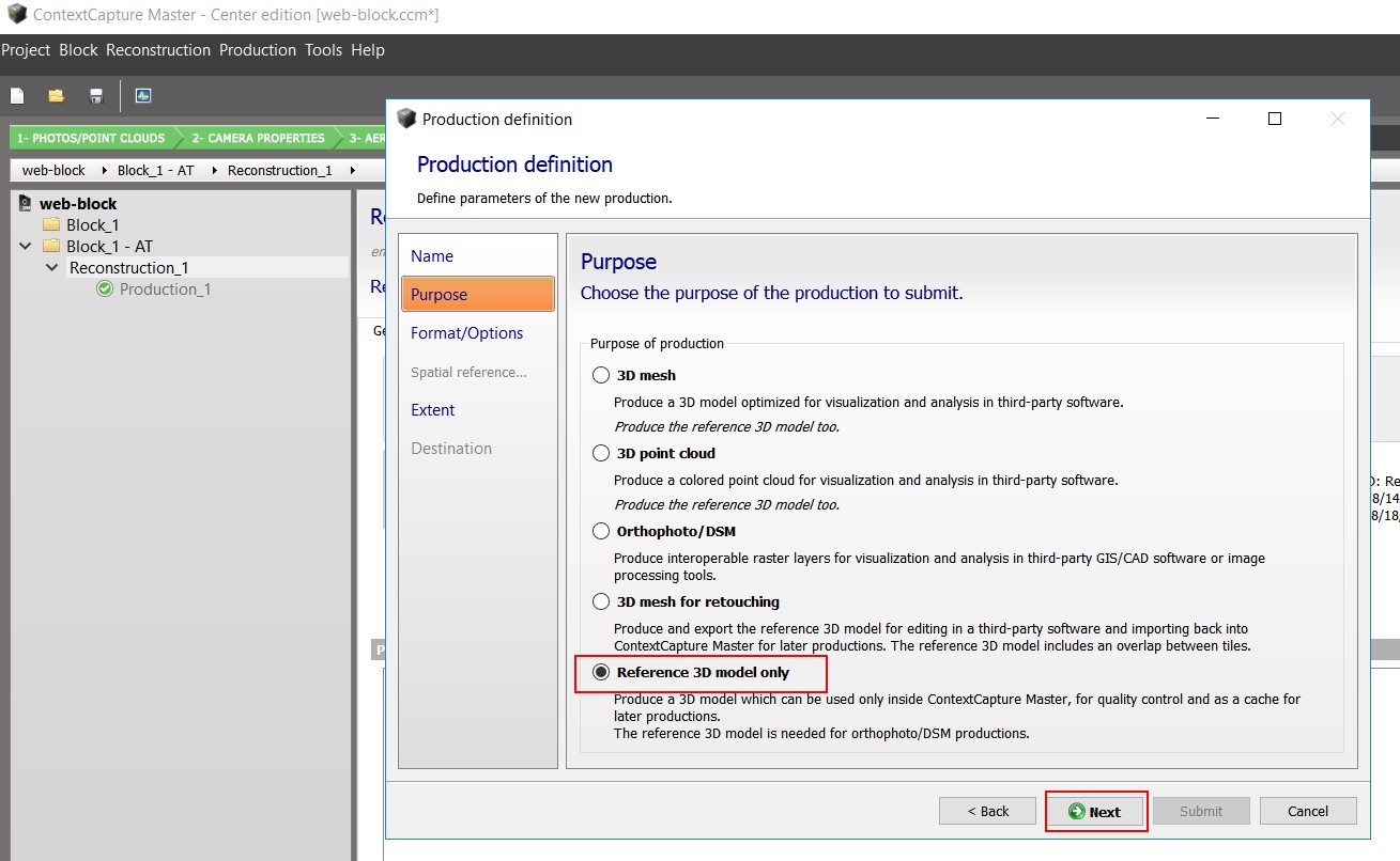

1.建模完成后,新建一个reconstruction,如下截图所示,输出格式选择最后一项。
![](9d297ab21bb58250dc6db99f034bcb55.iix)

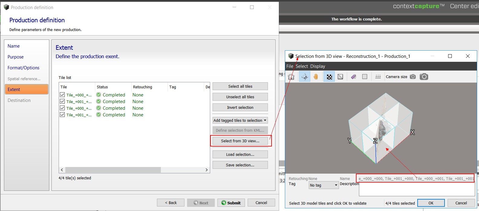

2. 如下截图所示,选择select from 3D view,即可查看分块模型。
![](9129fe764731065088c56642846d4368.iix)

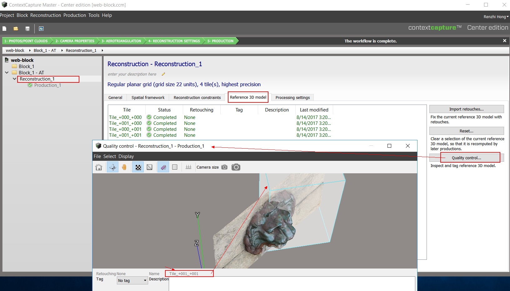

3. 如果使用的是center版本,则可以通过如下截图所示方法,直接查看。
![](c629fab21bb58250dc6db99f034bcbfe.iix)
