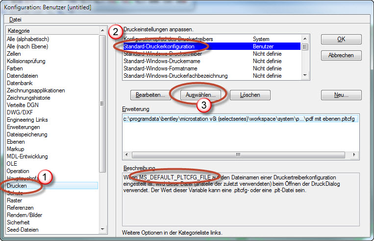

Wie kann ich voreinstellen, dass im Menü „Datei Drucken“ gleich eine bestimmte Druckertreiber Datei voreingestellt ist?
Antwort
Hierfür ist die Variable „MS_DEFAULT_PLTCFG_FILE“ zuständig.
Gehen Sie bitte auf „Arbeitsbereich – Konfiguration“ und wählen Sie links die Kategorie „Drucken“ aus. Nun selektieren Sie rechts oben die Option „Standard-Druckerkonfiguration“. Gehen Sie nun auf den Schalter „Auswählen“ und wählen Sie die Druckertreiberdatei, die standardmäßig bei ihnen geladen werden soll.
Bestätigen Sie ihre Auswahl mit OK und speichern Sie die Änderung im Benutzerprofil (*.ucf Datei) ab. Nach einem Neustart wird ihre Änderung nun wirksam.
