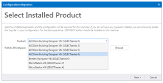

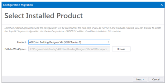

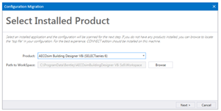

2. 从产品下拉列表中选择产品,配置迁移导航显示所有本机安装的V8版本的产品,同时各个产品默认的工作空间。注意:如果你要从AECOsim Building Designer V8i 升级到 AECOsim Building Designer CONNECT 版本,你将需要先升级到SS6版本,参考前边的“升级准备“
  1. (可选) 选择一个除产品默认空间之外的工作空间:
  点击浏览,选择自定义工作空间路径对话框,浏览根目录下的工作空间文件夹并选择。
          4.点击下一步

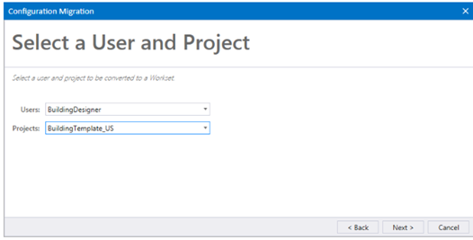

          5. 在选择用户和项目的截面,在下拉菜单中选择需要的用户和项目
        6. 点击下一步.
