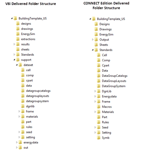

在CONNECT版本中,文件夹结构和配置变量被延展到兼容工作空间/workset中多层用户自定义标准,整合到一个共享标准文件夹。为了和这些文件夹结构和配置变量保持一致,重新定义和重组v8i项目支持文件夹很有必要。这由游侠文件夹结构变更组成:
  1. 重新命名就得支持文件夹到标准文件夹
  2. 把数据集中子目录的内容移到标准文件夹,并删除空数据集子文件夹。
  3. 移动“Energydata“子文件夹到标准文件夹
  4. CONNECT 版本同时加了两个子文件夹,在之前V8i版本中没有的.\Standards\Macro 和 ...\Standards\Symb
  5. 移动“out“子文件夹到Workset根目录下,并重新命名为"Output" ( <WorkSetname>\Output)
  6. 移动”results" 文件夹,Energy Services使用的,并放在 "Output"
  7. "extractions" 文件夹将没有了,因为DEM在CONNECT版本将不再使用
  8. CONNECT 版本也应用驼峰文件夹命名法

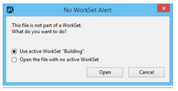

  3. 提醒,您将收到如下提醒(下图是在选择Building Workset的情况下)如果这是第一次在CONNECT版本您打开这个文件,文件应该是未被链接的。默认选择"Use active WorkSet…", 点击'Open

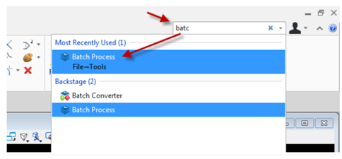

4.定位和打开批处理 'Batch Process'  - 为了更简单的定位批处理功能,你可以利用搜索栏搜索,只需在右上角检索栏键入'Batch Process' (如下) 或者从File>Tools访问.

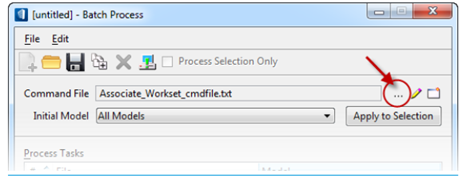

5.在批处理对话框中,浏览命令文件Command File, 检索到Associate_Workset_cmdfile.txt 命令文件. 默认情况这个文件在\Program Files\Bentley\AECOsim CONNECT Edition\AECOsimBuildingDesigner\Default\Data\.
该文档包括两个key-ins:
 FILE ASSOCIATEWORKSET   # 链接文档到Workset
 FILEDESIGN SAVE SETTINGS   # 保存设置
