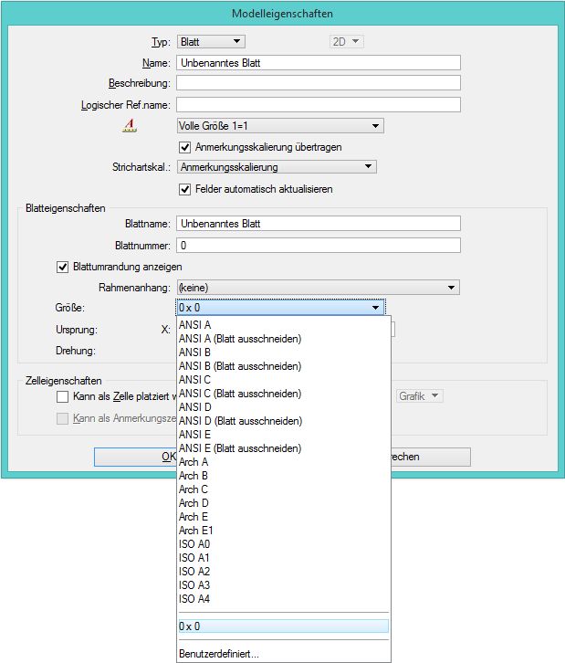

  1. Die verfügbaren Blattgrößen einer Datei kann man in einem Blattmodell über die "Modelle" Dialogbox > "Modelleigenschaften bearbeiten" unter der Option "Größe" finden
  2. Die Standardmäßig verfügbaren Blattgrößen sind im Bild unten zu sehen

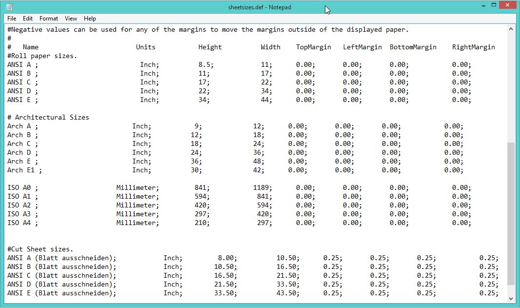

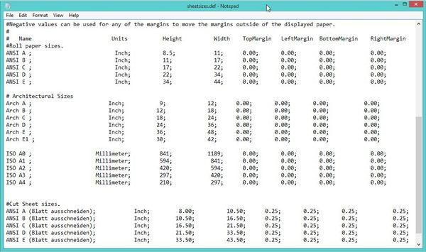

  3. Um die Liste der verfügbaren Blattgrößen zu bearbeiten, browsen Sie zu der Datei sheetsizes.def (Speicherort ist über Variable MS_CUSTOMSHEETSIZEDEF festgelegt)
  4. Eine Kopie der Datei sheetsizes.def machen
  5. Die kopierte Datei mit einem Texteditor öffnen

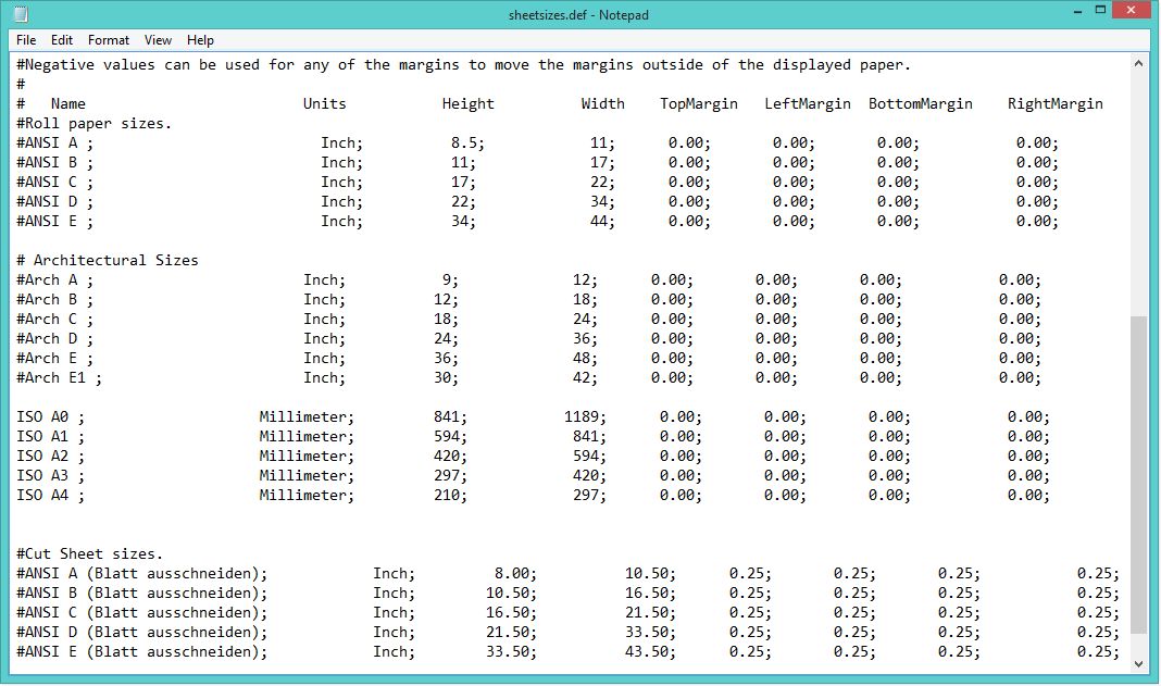

  6. Ein Raute Zeichen (#) vor allen Blattgrößen machen, welche zukünftig nicht mehr angezeigt werden bzw. nicht mehr Verfügbar sein sollen oder eigene Blattgrößen gemäß notwendiger Syntax hinzufügen.
  7. Die Datei Speichern

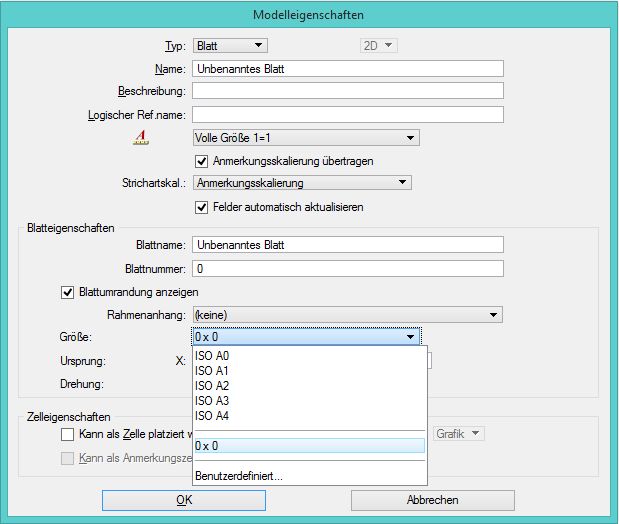

  9. MicroStation neu starten und die Blattgrößen-Liste in einem Blattmodell über die "Modelle" Dialogbox > "Modelleigenschaften bearbeiten" unter der Option "Größe" überprüfen. Nun sollten nur noch die gewünschten Blattgrößen angezeigt werden (siehe Bild)
