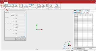

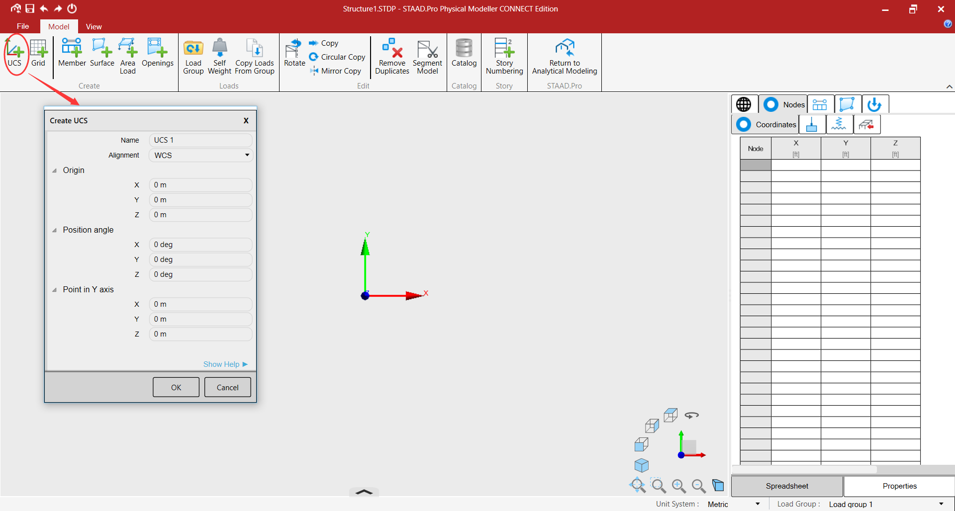

辅助坐标系UCS
点击Physical Modeller页面左上角的UCS可以弹出一个UCS的对话框,可以创建UCS的名称,对齐方式,以及方位信息的确定。
我们在建模过程中可以通过创建多个UCS来极大的方便模型局部方位的精准确定。

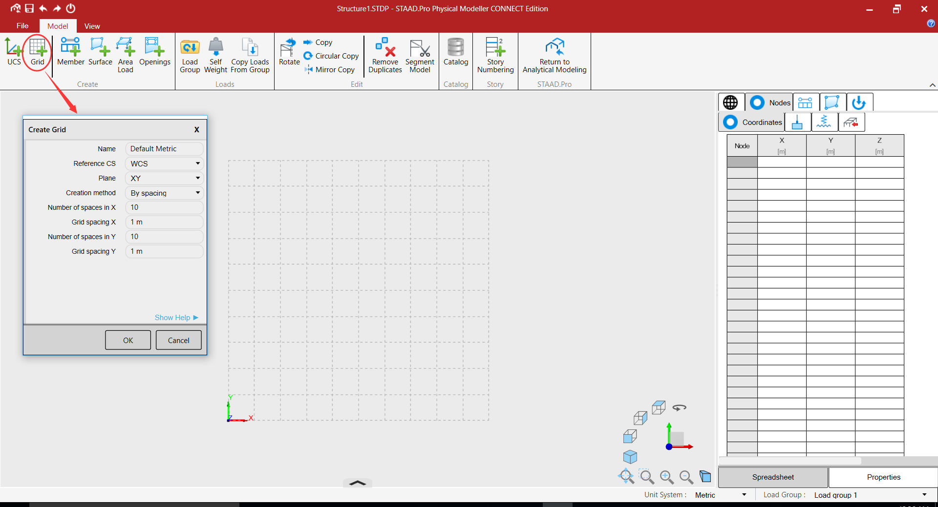

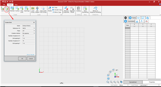

辅助网格工具Grid
当一个UCS确定后,用户就可以在此UCS上添加一系列的辅助网格工具来精准的建模,当然也可以在右侧的表格里通过键入节点信息来建模。
点击左上角的Grid,在跳出的窗口里依次输入GRID名称,参考坐标系,放置平面,网格长度及间距,就可以快速的创建一个Grid。
