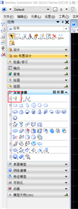

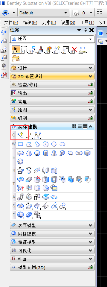

1.在3D图纸上,使用实体建模下放置智能线命令。

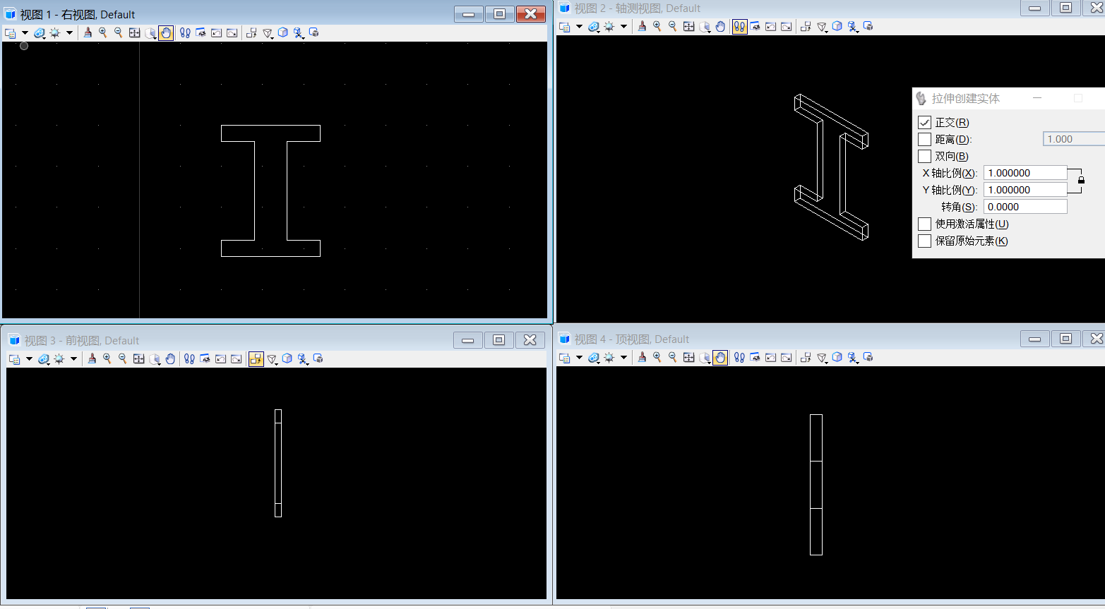

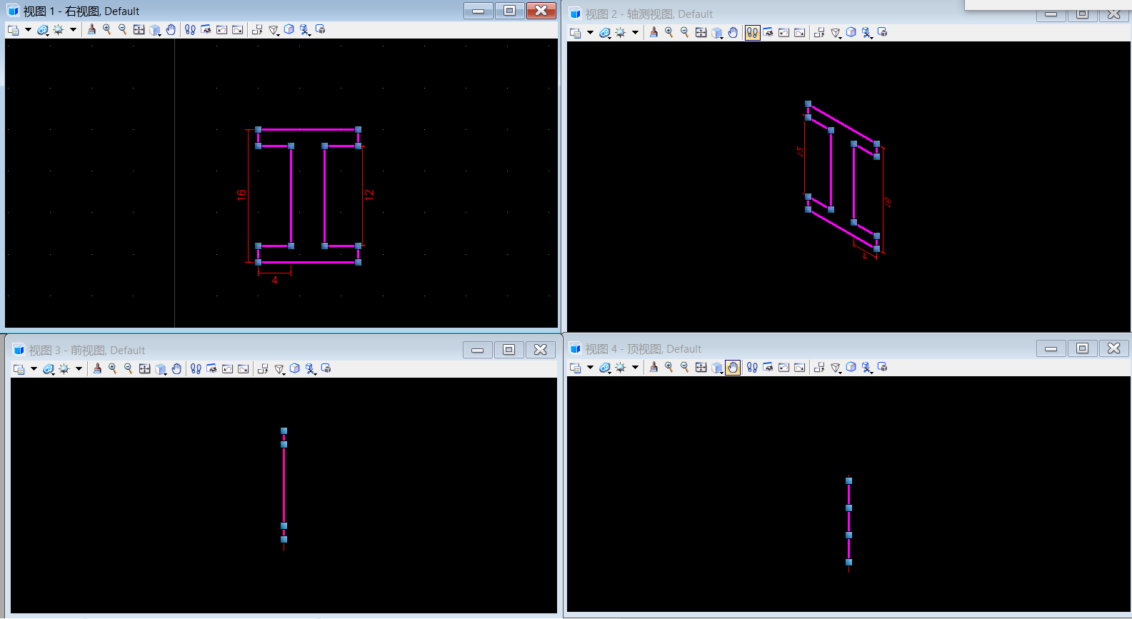

2.将视图切换至右视图,绘制工字刚形状的截面。绘制结果在各个视图下的效果如下。其中截面各个参数可根据工程需要自行修改。

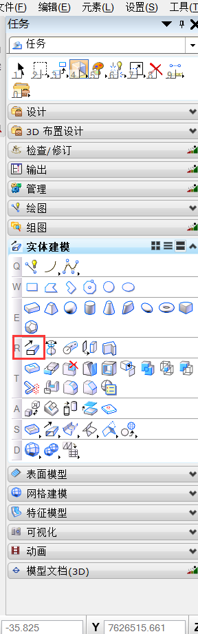

3.使用拉伸创建实体命令,对图形进行拉伸。拉伸长度宜根据当前主单位设为单位长度,以便于材料统计。当前示例中,主单位为mm,则拉伸长度设为1mm。

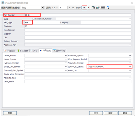

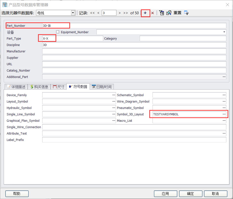

5.使用产品型号数据管理器,为该symbol创建对应的partnumber。其中需在Part_Type字段中填写X-X,在符号数据symbol_3D_Layout中填入步骤4中创建的symbol名称。点击应用,确定后退出。

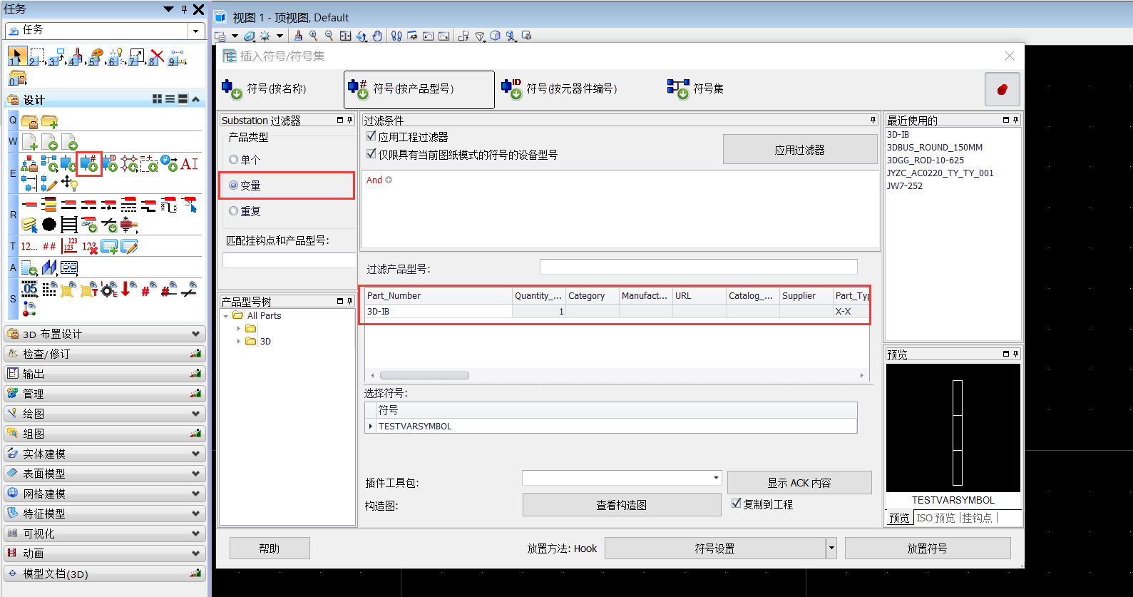

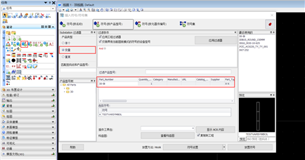

6.打开一张3D图纸,使用“按照产品型号插入symbol”命令,选择产品类型为变量。
7.,放置方法设为Free,点击插入符号,至图面中选择起始点与终止点,右键结束命令,结果如下。
若需定义长度,可在点击起始点后,输入长度后准确绘制。
右键可元件器编号,产品型号“数量”字段可查看材料长度。
这里的数量,指的是当前插入了多少个已创建symbol的长度。若示例中symbol长度为1mm,数量为20,则当前长度为1*20=20mm。
