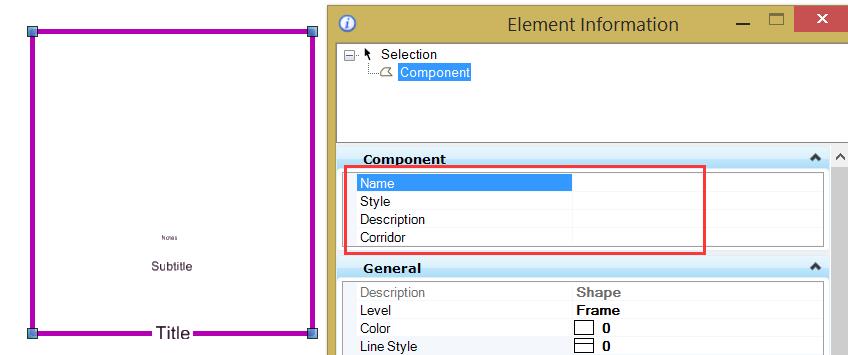

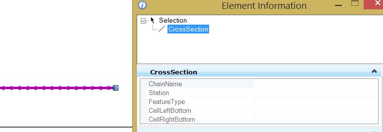

ECX Instance AttachWithStoredSchema TestSchema:Component
4. 用Element Information工具查看这个元素,您将会看到一组新的属性展示出来。
【CE实现方法】:
在MicroStation CONNECT Edition中新增了Item Type功能,它能非常简单地让我们定义这个ECSchema文件并方便地添加Item给图形元素。
具体操作步骤可参考帮助文档。大致是:①通过Drawing工作流下的Contents下的Item Type定义Item Type库(相当于ECSchema)和ItemType(相当于ECClass)
②用Add Item工具给图形元素附加Item(跌等于添加ECInstance给图形元素)。
