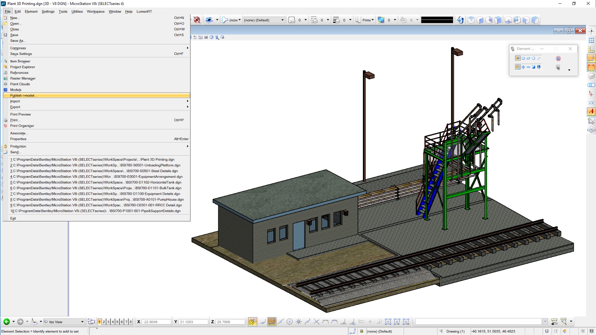

1任何基于MS平台的产品都可以点击File下拉菜单,选择发布Publish i-model...选项

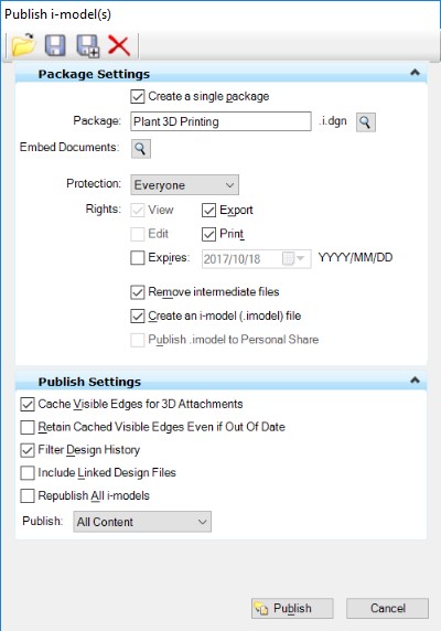

2在弹出的发布设置选项中勾选Create an i-model(.imodel)file选项

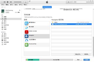

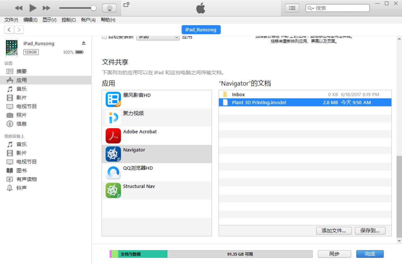

3把iPad连接到本机并启动iTunes程序,在iTunes中选择Navigator程序,把上一步发布的*.imodel文件添加文件...到iPad中即可

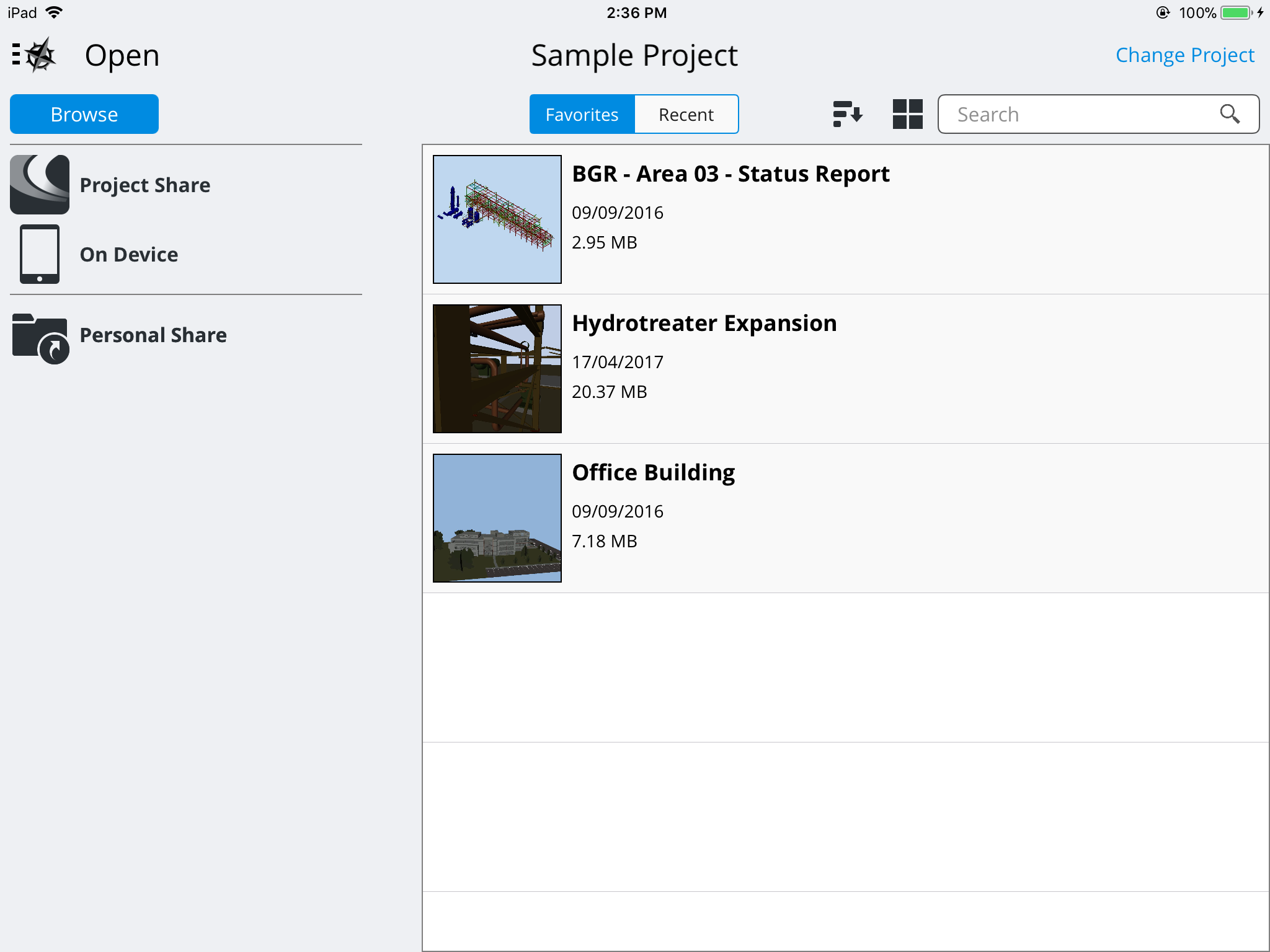

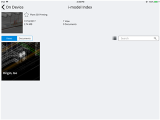

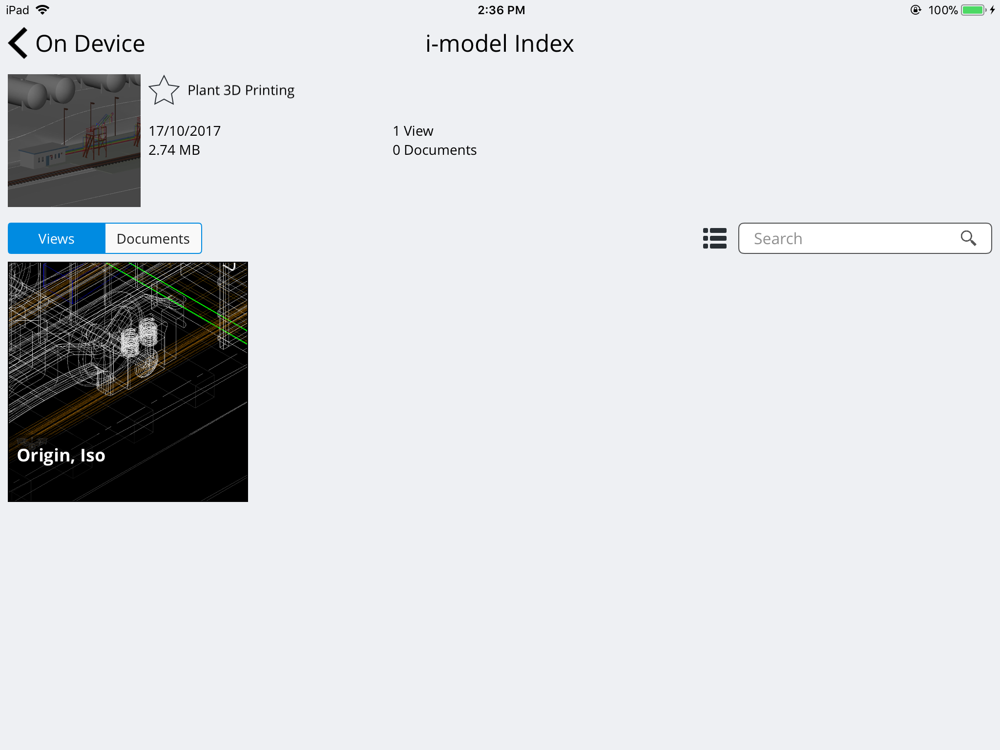

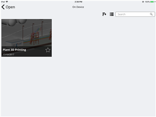

4在iPad上打开Navigator,选择On Device选项

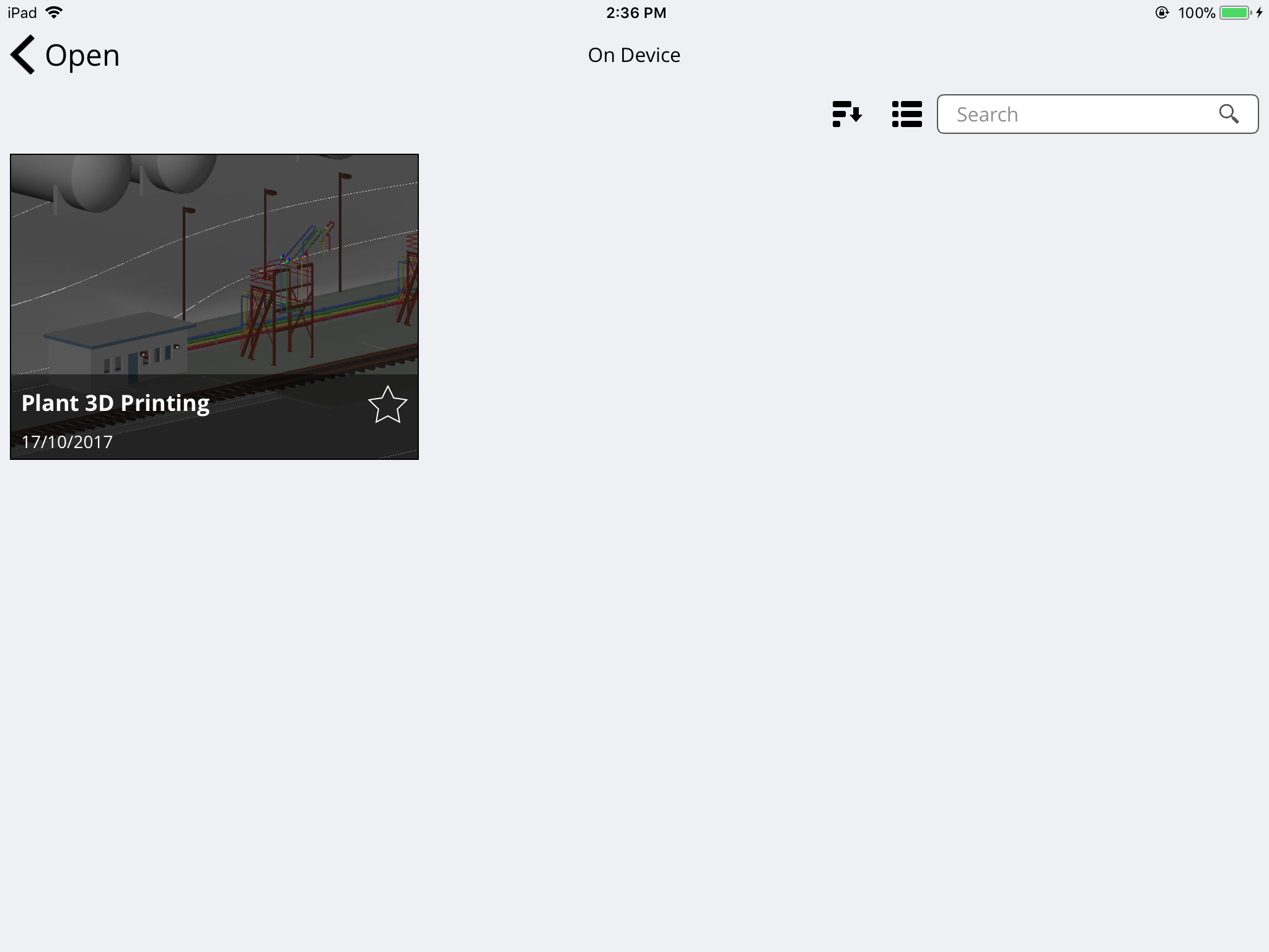

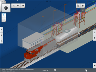

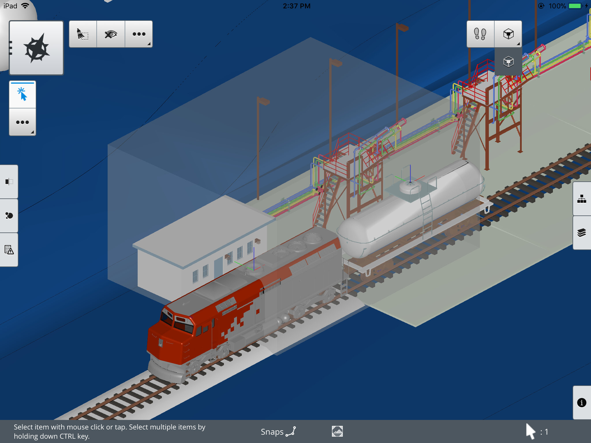

5在本地中可以看到已上传成功的*.imodel文件,点击打开即可
