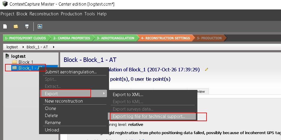

【问题描述】
有些情况下空三运算总是无法继续,这时可以收集log文件,发给Bentley这边进行分析。此文件是二进制的,无法直接打开预览。请留意分析log文件仅面向付费的正版用户。
【操作方法】
请参考如下截图操作,然后将log文件发给Bentley这边。
