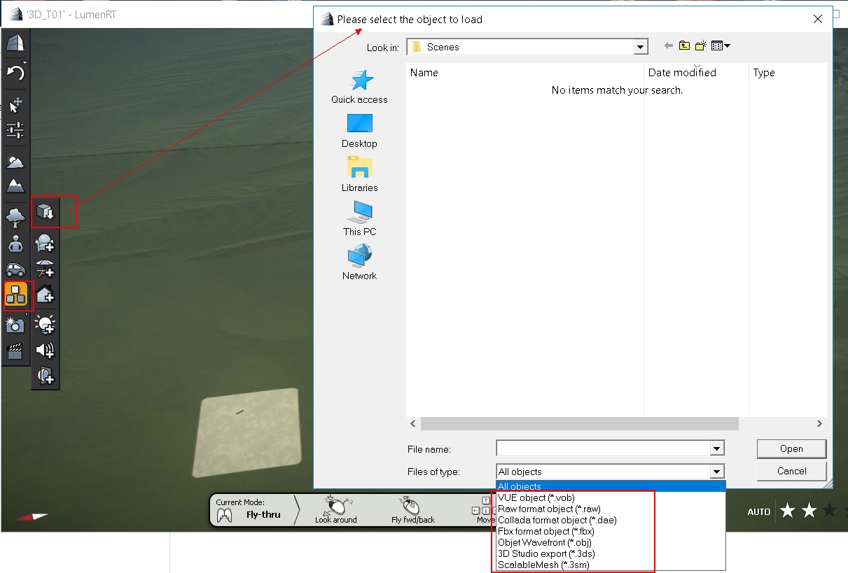

通常在MicroStation或者专业建模软件中建模完成后,会导入LumenRT进行场景的布置,但有时也需要额外导入某个模型,LumenRT也支持几种格式,可以在当前的LumenRT中直接导入。
【操作方法】

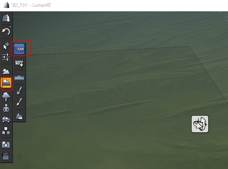

1.如果是3SM模型,可以按照如下截图导入:
2.其他格式的导入,见如下截图,标记出为支持的格式:
