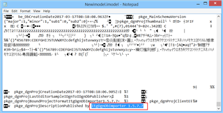

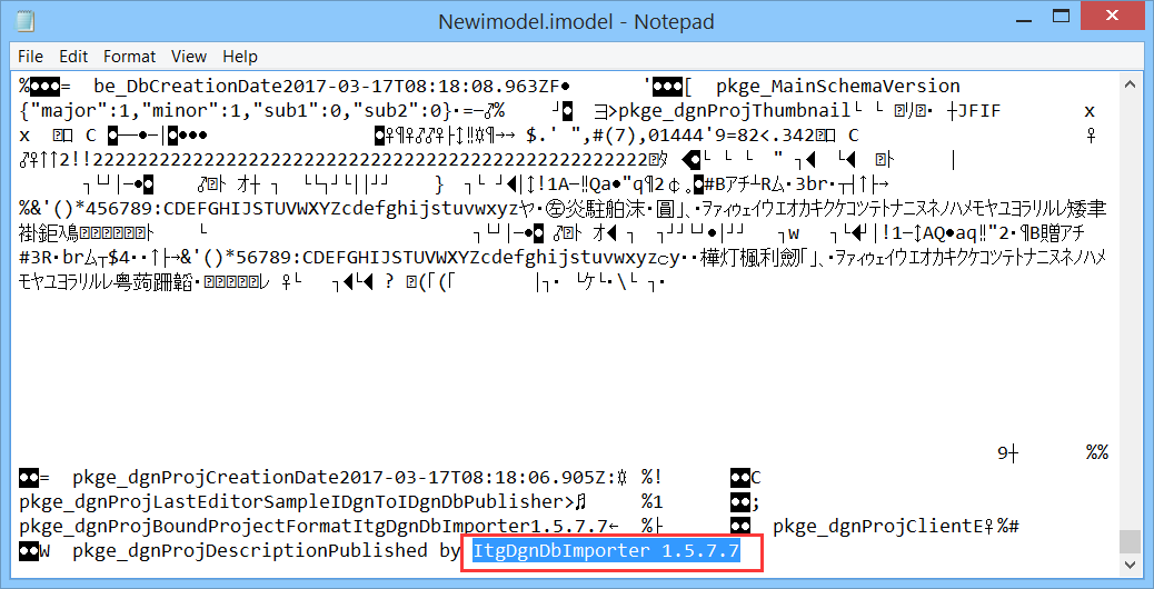

可以通过如下方法简单判断您的*.imodel文件的版本。
1. 使用NotePad打开*.imodel文件,在文件最后的位置左右,找到如下写有“ItgDgnDbImporter *.*.*”类似的文字,例如此文件显示为“ItgDgnDbImporter 1.5.7.7”。
2. ItgDgnDbImporter的版本与*.imodel文件的对应关系如下:
ItgDgnDbImporter 1.5.7.x以及以下版本:  生成 1.5版的*.imodel
ItgDgnDbImporter 1.5.8.x OR 1.6.x 但是低于 2.0.x版本:    生成 1.6 *.imodel
