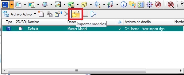

Tenemos un archivo de diseño DGN que contiene diferentes modelos y lo que queremos es crear separados archivos DGN por cada modelo.
Pasos a seguir
Tenemos varias formas de hacerlo:
- Ir a Guardar como > V8 > Opciones > Filtro > Modelos y elegiremos el único modelo que queremos exportar.
- Podemos crear un nuevo archivo DGN en blanco y una vez creado ir a Modelos > Importar Modelo.
