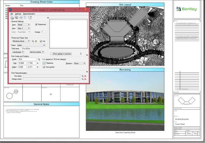

No se ve la vista preliminar en la ventana de impresión
 Producto(s):MicroStation
 Versión(s):08.11.09.459
 Entorno:N\A
 Área:Impresión
 Subárea:N\A
Antecedentes

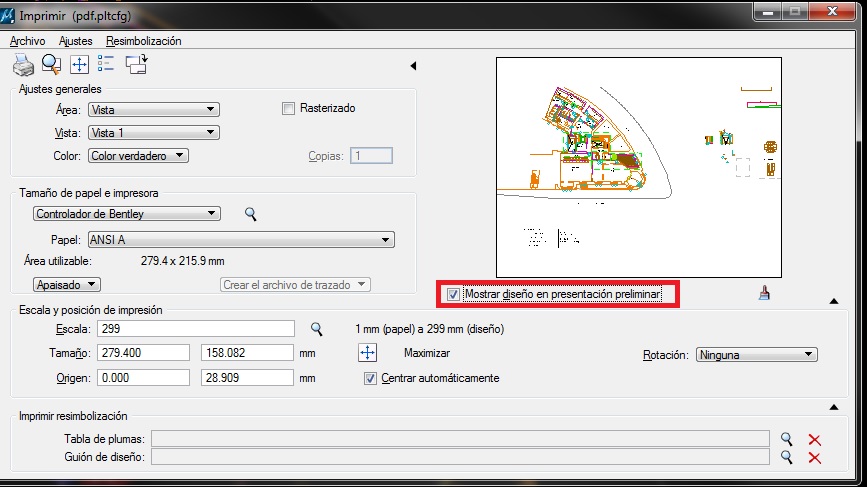

Cuando abrimos la ventana de impresión no vemos la vista preliminar de lo que queremos imprimir.
Pasos a seguir
Deberemos comprobar que la casilla "mostrar diseño en presentación preliminar" está activada.
