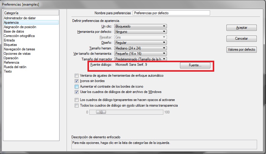

Queremos cambiar la fuente de los textos de los menús de MicroStation.
Vamos a Espacios de trabajo > Preferencias > Apariencia.

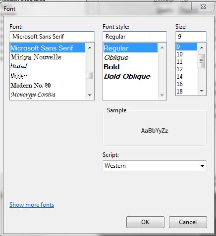

Y cambiaremos la fuente del diálogo.
