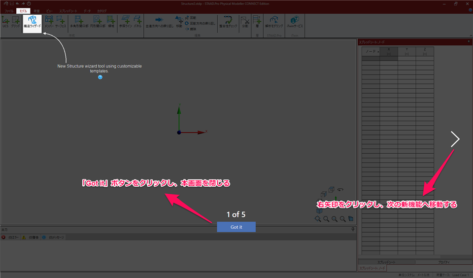

    1. 新機能ガイダンス追加
      物理モデリングワークフロー初回起動時に、新機能ガイダンスが表示されます。左/右矢印ボタンを押すと各新機能のガイダンスが表示されます。「Got it」ボタンを押すと、ガイダンスを閉じ、次回の起動時に表示されません。

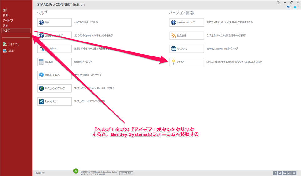

    2. アイデアボタン追加
      Bentley Systemsはユーザー様のご意見を反映し、ユーザー様にとってより使いやすい製品を目指しています。アイデアボタンをクリックすることで、ユーザー様のご要望を投稿することができます。Bentley Systemsはユーザー様から頂いた貴重なご意見を社内検討し、技術的可否や有効性などを判断し、必要に応じて、次のアップデートに反映させて頂きます。
      注:頂いたご意見は必ずしも製品に反映される訳ではありません。その点はご了承ください。

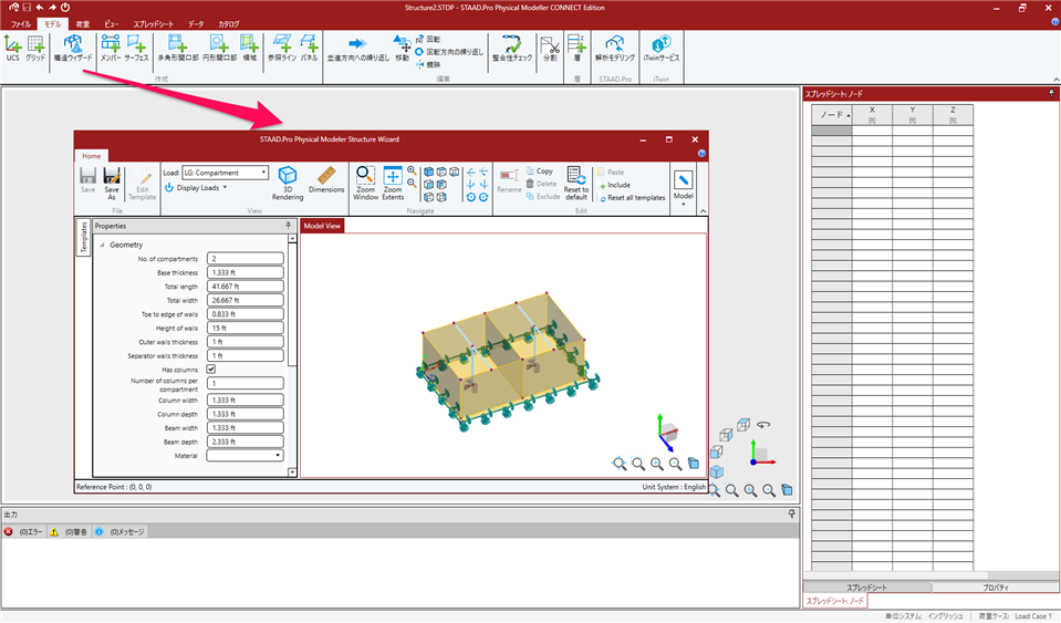

    1. 構造ウィザードボタン追加
      物理モデリングに「構造ウィザード」が追加され、使用頻度の高いモデルテンプレートを登録し、流用することが可能です。

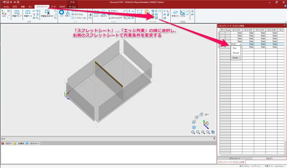

    2. サーフェスエッジの拘束条件の拡張
      プレートの拘束条件は「Free」、「Pinned」、「Fixed」の3種類に拡張され、モデリング機能を強化しました。

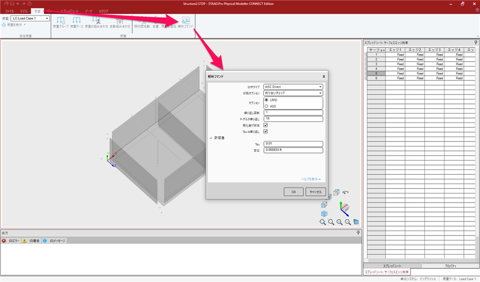

    3. 解析コマンド追加
      「荷重」タブの「解析コマンド」ボタンをクリックすると、解析コマンドダイアログが表示されます。解析タイプとして線形弾性、P-デルタ、AISC Direct、座屈を選択できます。

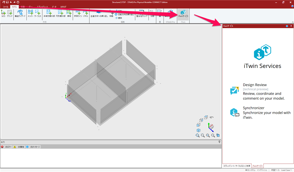

    4. Synchronizerボタン追加
      Update 5でテクニカルプレビュー機能として搭載されていたI-Twin SynchronizerがUpdate 6で正式に搭載されました。本機能を使用することで、より簡単にモデルを共有し、生産性を向上させることができます。

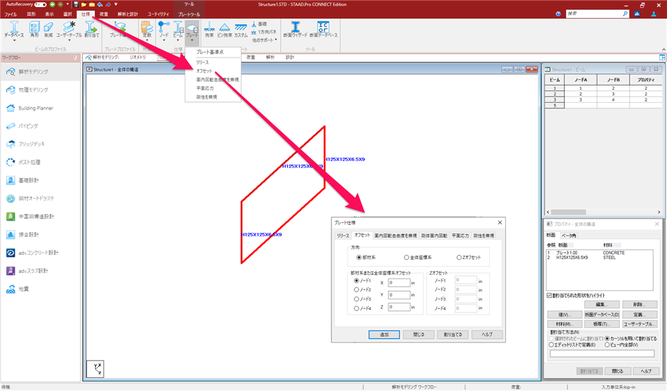

    1. プレートオフセット機能追加
      従来、ビームをオフセットするのが可能でしたが、プレートに同じ機能がありませんでした。本リリースより、プレートオフセット機能が追加され、プレートの各ノードにオフセット間隔を自由に設定することが可能となります。「仕様」→「プレート」→「オフセット」の順に選択すると、「プレート仕様」ダイアログが表示され、オフセットタブにて設定を変更できます。
      注:現在では、本機能は、弾性解析に限定されています。他の解析方法には今後追加する予定です。

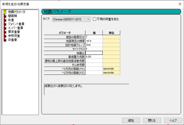

    2. 地震荷重の設定に中国耐震基準(GB 50011-2010)追加
      地震定義に中国耐震基準(GB 50011-2010)の地震パラメータが追加されました。

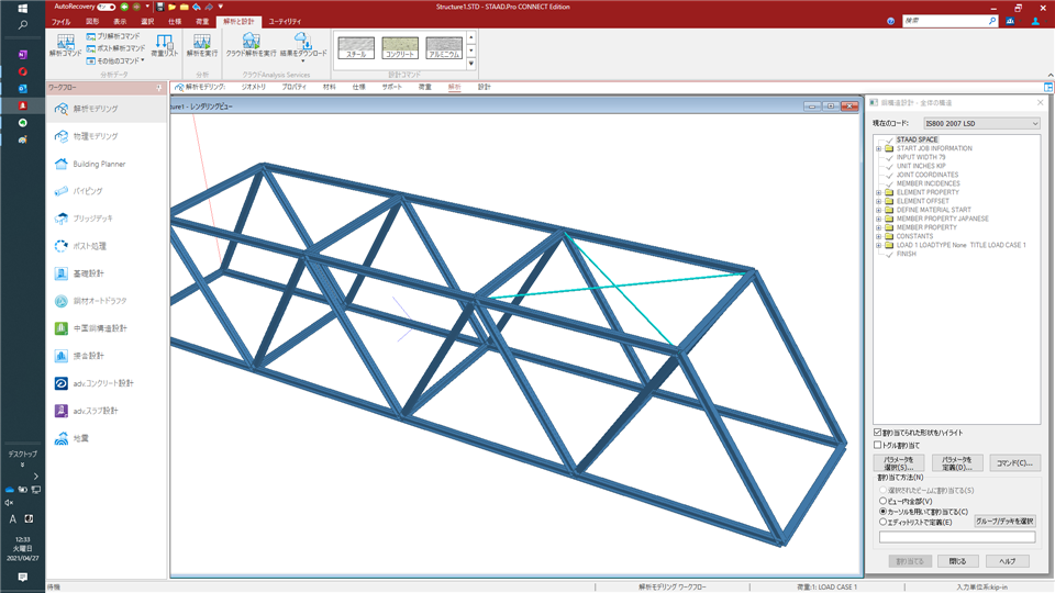

  4. 設計
    1. IS800 2007 LSDおよびIS800 2007 WSDの設計コード追加
      中実ロッド棒を解析するため、インド鋼設計コードが追加され、ブレースとして使用する中実ロッド棒を解析できます。

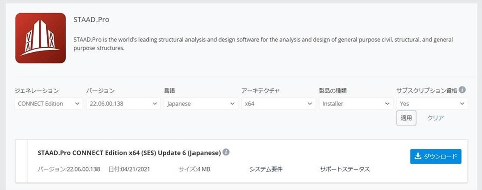

ソフトウェアダウンロードのURLはこちらです(要ログイン)
STAAD.Pro CE Update 6 v22.06.00.138日本語版 ダウンロード
