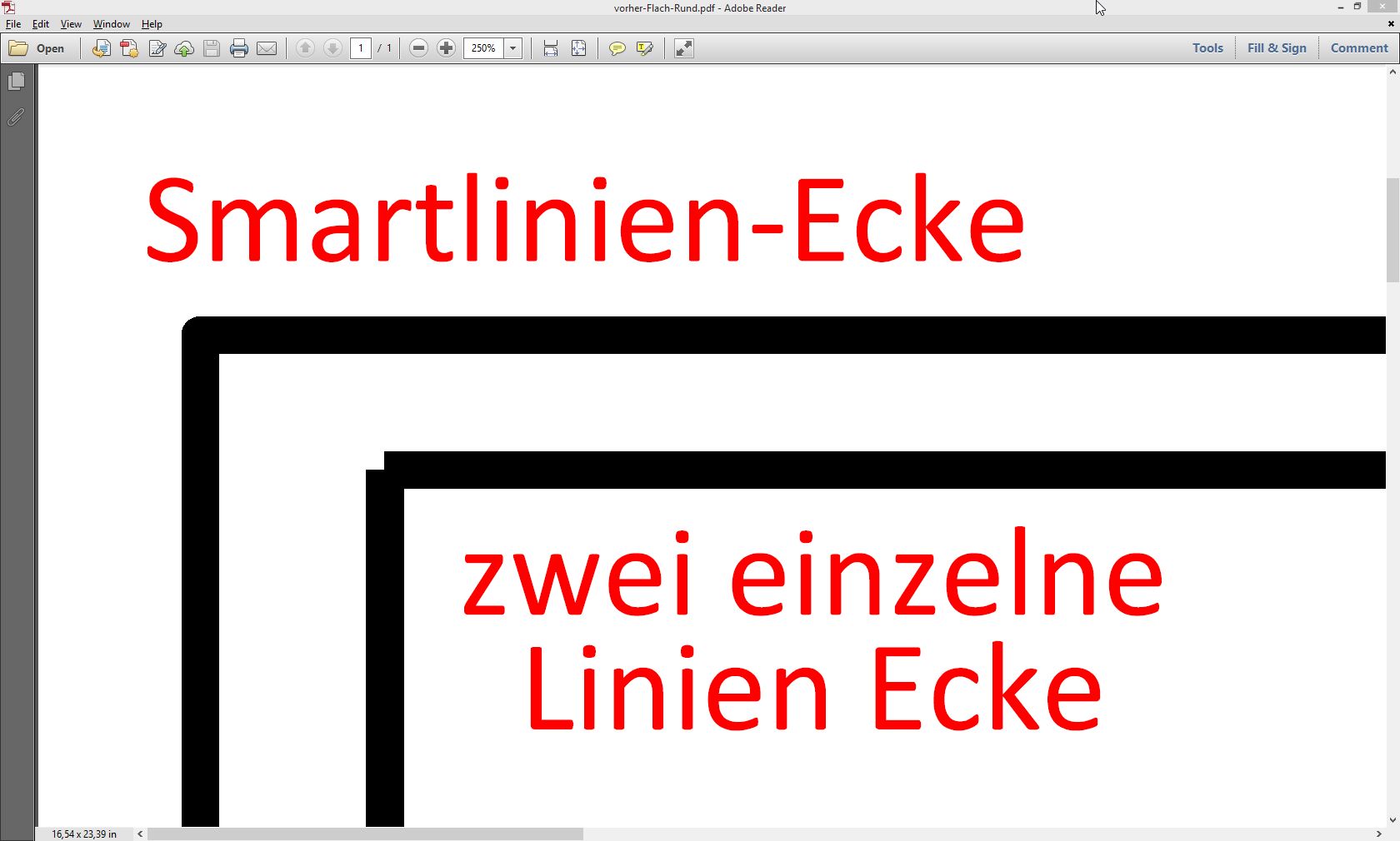

Wie kann man es einstellen, dass beim Drucken in PDF die Linienenden und Linienecken eckig bzw. dreieckig ausgedruckt werden? Momentan werden diese Rund bzw. flach ausgedruckt.

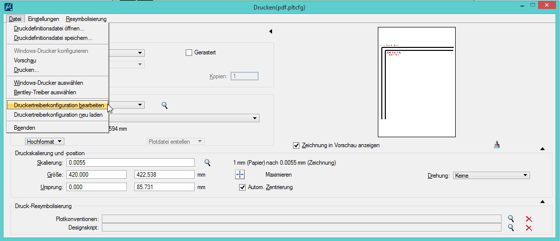

  1. Über den Menüpunkt: "Datei" > "Drucken" > "Druckertreiberkonfiguration bearbeiten" den Druckertreiber öffnen

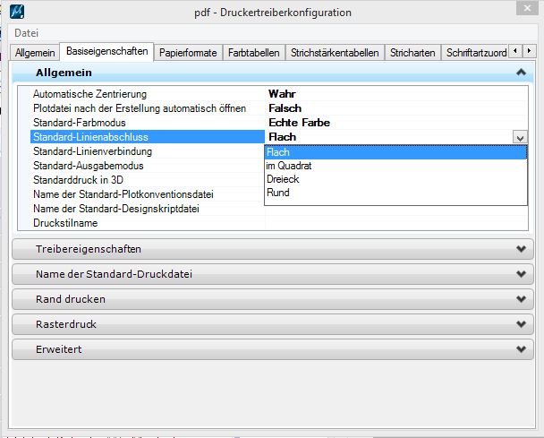

  2. Registerkarte "Basiseigenschaften" > bei "Standard-Linienabschluss" > "im Quadrat" einstellen
    Für diese Optionstehen folgende Werte zur Verfügung: Flach, Rund, Quadratisch, Dreieck

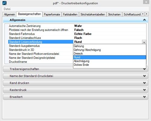

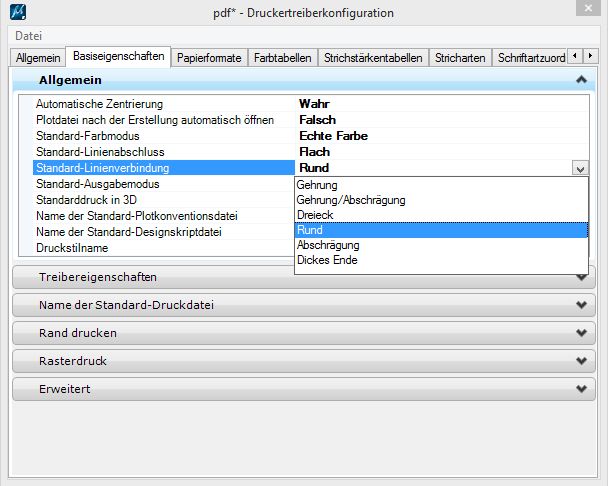

  3. Registerkarte "Basiseigenschaften" > bei "Standard-Linienverbindung" > "Dreieck" einstellen
    Für diese Optionstehen folgende Werte zur Verfügung: Abschrägung, Gehrung, Gehrung/Abschrägung, Rund, Dreieck, Dickes Ende

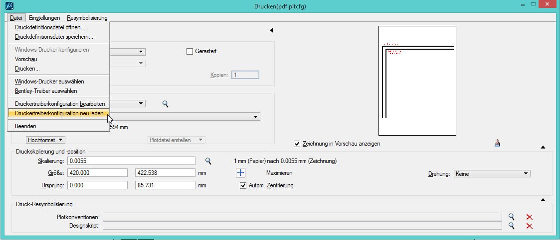

  5. Über den Menüpunkt: "Drucken" > "Druckertreiberkonfiguration neu laden" die eben getätigten Anpassungen einlesen (oder den Druckdialog schließen und neu öffnen

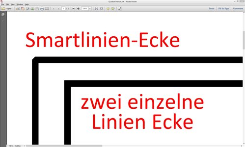

    Das Ergebnis sollte nun wie folgt aussehen:
When placing line strings to create a shape, the corners of the shape are rounded rather than square when printed.
