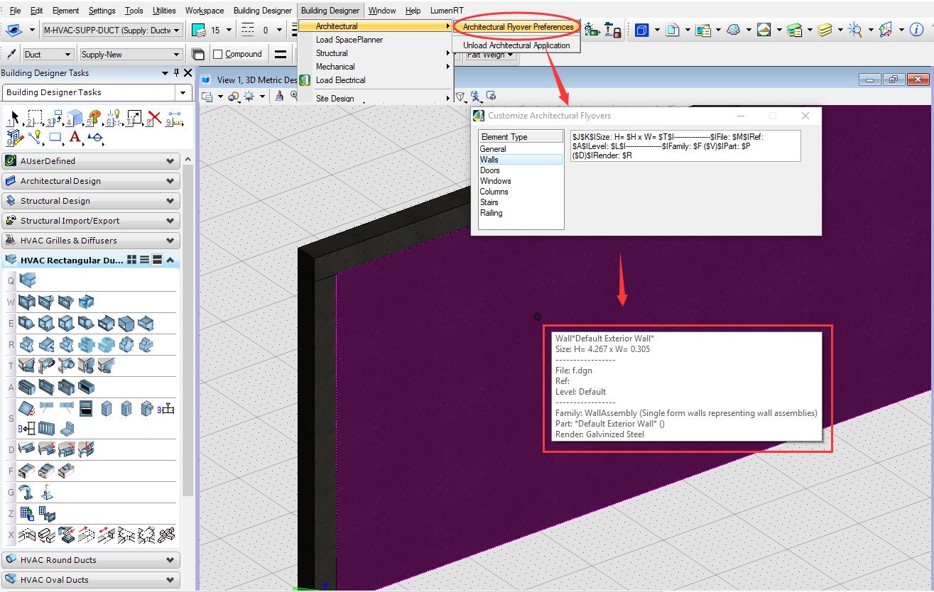

Bentley Architecture
在Building Designer -> Architecture -> Architecture Flyover Preferences里可以对浮动信息窗口做设置,这里需要多设置信息的command有一定的了解。开始的时候可以模仿默认的命令进行配置。

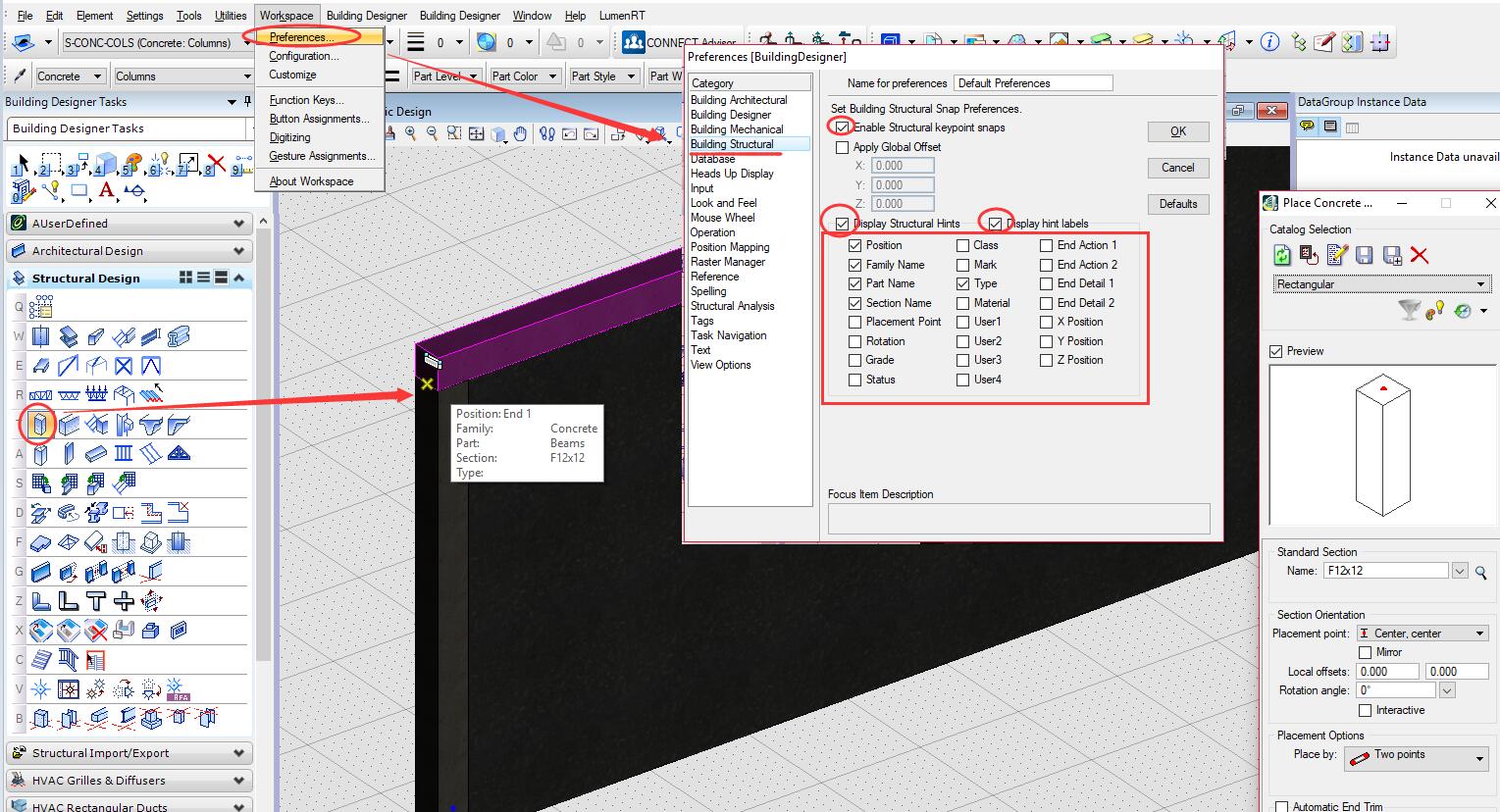

Bentley Structural
首先,在Workspace -> Preferences -> Building Structural里,如下图所示设置。设置窗口里最下方长方形红框里的勾选项目,就是作为浮动信息显示的项目。
和其它模块不同的是,单纯将鼠标放置在构件上方,还不会显示浮动信息窗口,需要在放置其它构件时,通过Structural keypoint snap才可以。下面的例子中,我是选择了放置柱,然后通过捕捉到结构关键点,显示出了浮动信息窗口。

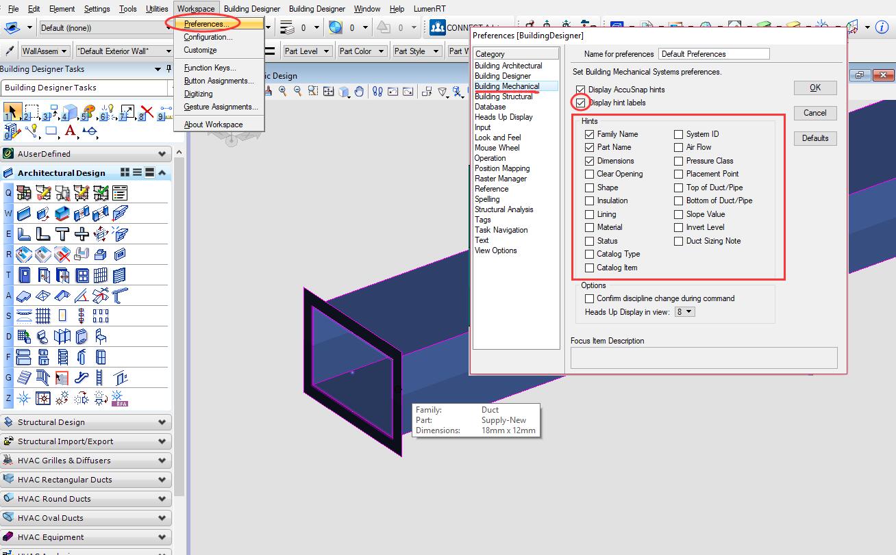

Bentley Building Mechanical System
和Bentley Structural类似,在Workspace -> Preferences的Building Mechanical里进行设置。
