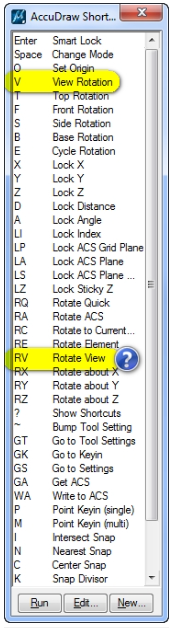

Comando de AccuDraw  "R+V" (rotar vista) no funciona en MicroStation CONNECT como lo hacía en versiones V8i.
En versiones anteriores (V8i) este comando estaba disponible de la siguiente manera. Vea imagen

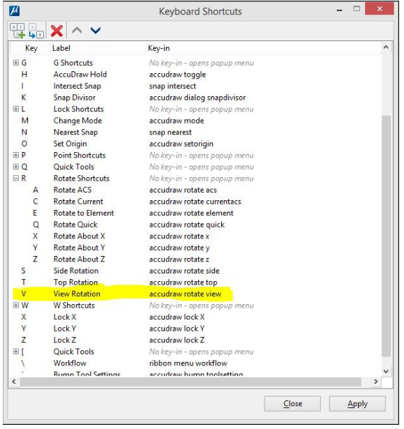

En Connect aparece como se ve en esta imagen
Pasos a seguir
Debemos abrir el dialogo de Accudraw Shortcut

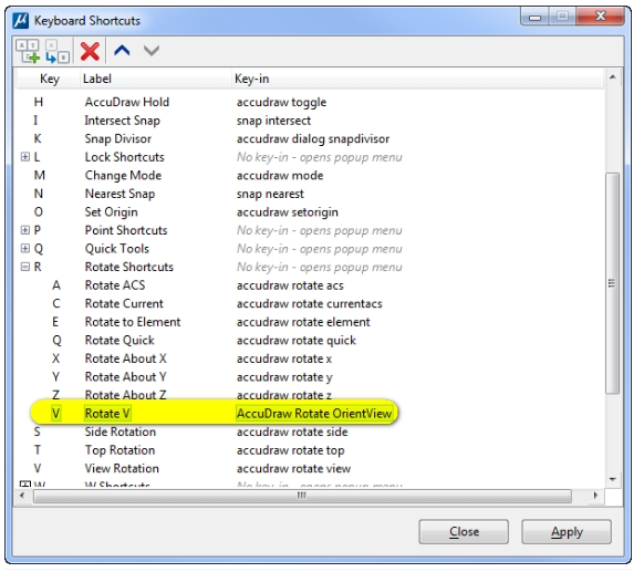

Y modificar el comando como sigue
