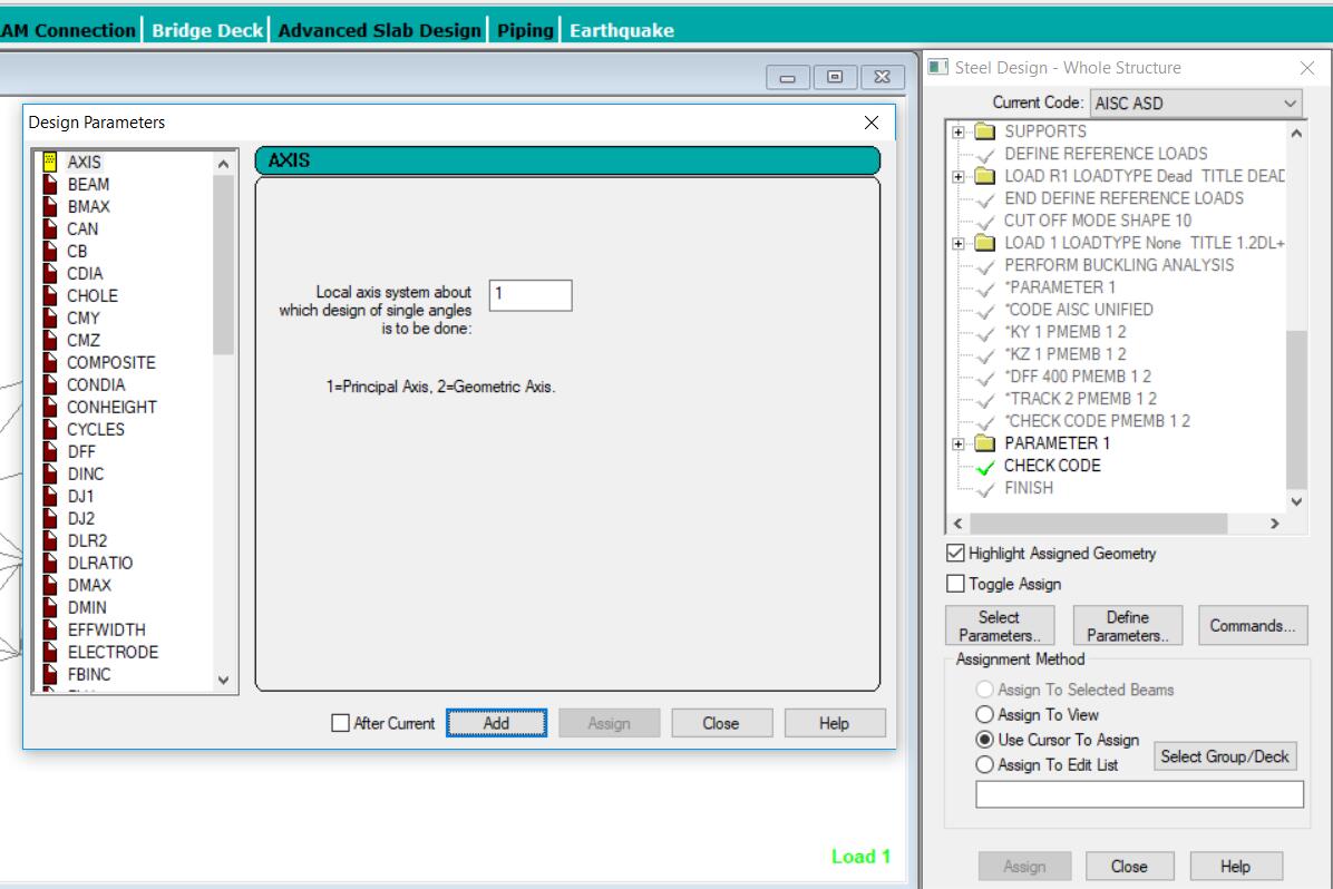

第二步,点击Define Parameters添加设计参数命令,依据规范添加相关设计参数,并指定给构件;

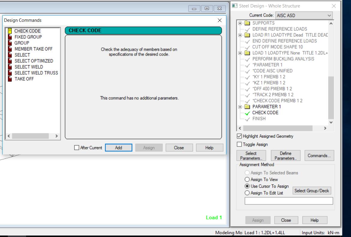

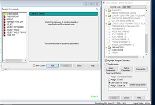

第三步,点击Commands添加设计命令,添加CHECK CODE命令并指定给构件,可以对被指定命令的构件执行规范检验,另外还可以通过Take Off命令来进行用钢量统计。
