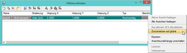

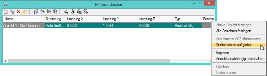

  1. Über den Menüpunkt: "Extras" > "Hilfskoordinaten" das aktuelle Hilfskoordinatensystem auswählen. Das aktive ACS wird mit dem Namen “Nicht benannt” angezeigt.
  2. Rechten Mausklick darauf und aus dem Kontextmenü den Eintrag "Zurücksetzen auf global" auswählen. Damit werden die Koordinaten auf das ursprüngliche globale System zurückgesetzt.

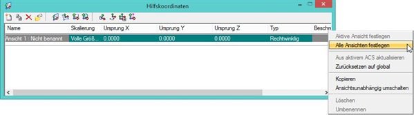

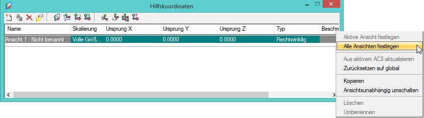

  3. Erneuten rechten Mausklick auf das aktive ACS und aus dem Kontextmenü den Eintrag "Alle Ansichten festlegen" auswählen. Damit wird das ACS der ausgewählten Ansicht für alle Ansichten in der Ansichtsgruppe festgelegt.
  4. Über den Menüpunkt: "Datei" > "Einstellungen speichern" kann diese Einstellung dauerhaft in der Datei gespeichert werden.

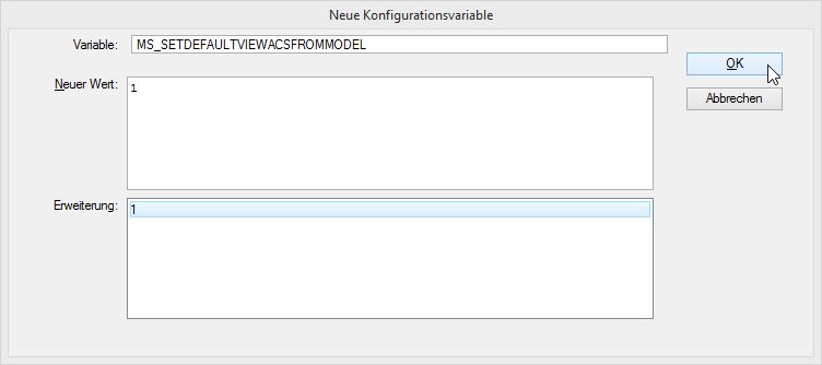

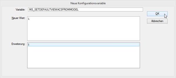

  1. Über den Menüpunkt: "Arbeitsbereich" > "Konfiguration" > "Neu" folgende Variable erstellen und au den Wert "1" setzen: MS_SETDEFAULTVIEWACSFROMMODEL
  2. Die restlichen Meldungen mit "OK" und  "OK" und "Ja" bestätigen
  3. MicroStation schließen und neu starten.
Das Setzen dieser Variablen veranlasst. dass MicroStation das Standard-ACS des Modells verwendet und nicht ein neues eigenständiges ACS verwendet (nicht namentlich abgespeichert), welches sich an der jeweiligen aktiven Tiefen-Einstellung orientiert.
