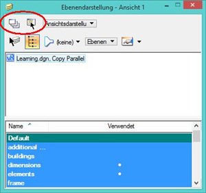

Anstatt bei Änderungen der Ebenenschaltung die bekannten einzelnen Ansichtsnummern Tasten auswählen zu können, stehen nur Knöpfe um die Änderungen auf allen geöffneten Ansichten oder auf eine ausgewählte Ansicht anzuwenden, zur Verfügung. Standardmäßig ist jetzt die Darstellung dieser "Aus offenen Ansichten anwenden" und "Aus Ausgewählte Ansicht anwenden" Icons aktiviert.
Icon "Aus offenen Ansichten anwenden" und "Aus Ausgewählte Ansicht anwenden" Icons

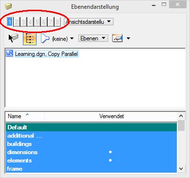

Ansichtsnummern Index

Um wieder den Ansichtsnummern Index im „Ebenendarstellung“ Dialogfenster anzuzeigen, bitte wie folgt vorgehen:

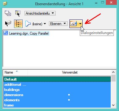

  1. Im Dialogfenster "Ebenendarstellung" das Icon "Dialogeinstellungen" anklicken

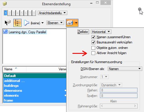

  2. Die darin befindliche Option "Aktiver Ansicht folgen" deaktivieren.
