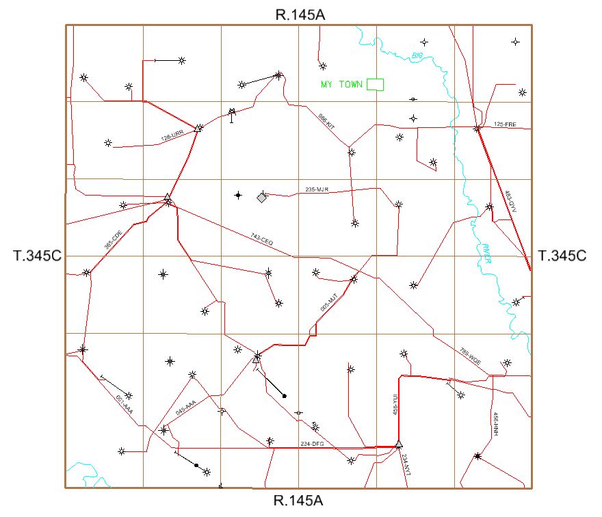

Darin enthalten ist eine einfache kleine Karte welche im Maßstab 1:1 gezeichnet und die Einheiten in metrisch gesetzt worden sind. Die Texte, welche auf der Karte zu sehen sind, wurden über Textstile definiert und die Größen werden von der MicroStation Anmerkungsskalierung gesteuert. Alle Elemente, welche auf dem Bildschirm zu sehen sind, befinden sich im aktiven Modell und es gibt keine anderen referenzierten Modelle.

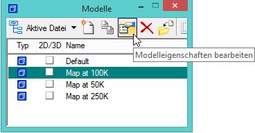

Über den "Modelle" Dialog (Menüpunkt: "Datei" > "Modelle") das Modell "Map at 100K" öffnen und die Größe der Texte beachten.
Nun die restlichen Modelle nach und nach öffnen und dabei jedes Mal die Größe der Texte beachten.

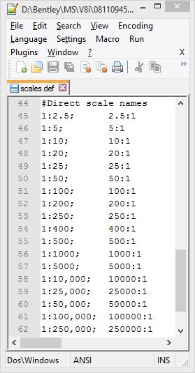

MicroStation verwendet eine externe Ressourcendatei namens scales.def, welche in dem ...\workspace\system\data\ Ordner zu finden ist. Wenn diese Datei mit einem beliebigen Texteditor geöffnet wird, sieht man zwei Spalten mit Informationen, welche von einem Semikolon getrennt werden. In der linken Spalte sind die Namen, welche im Modelleigenschaften Dialog angezeigt werden, und in der rechten Spalte sind die tatsächlichen Skalenfaktoren, welche verwendet werden, um die Textgrößen abzuleiten.

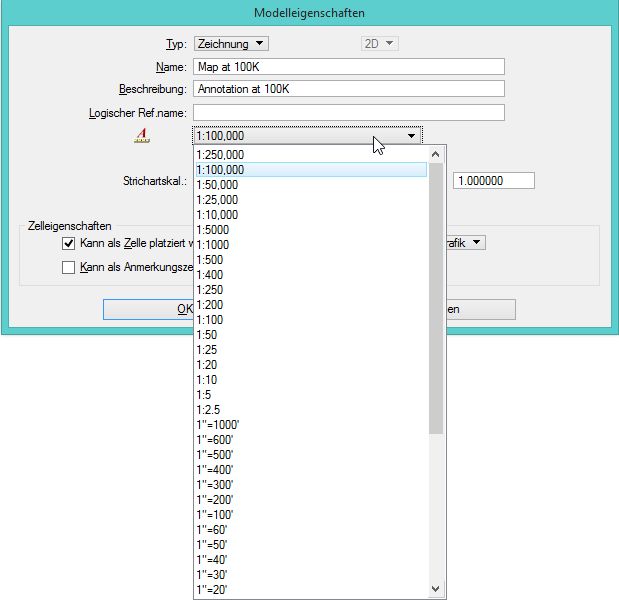

Zum Modell "Map at 100K" zurück navigieren und den Modelleigenschaften Dialog über das "Modelleigenschaften bearbeiten" Icon öffnen.
Unsere aktuelle Anmerkungsskalierung für dieses Modell zeigt den Wert 1: 100000.
Die anderen Modelle in dieser Datei haben den Beschriftungsmaßstab in ähnlicher Weise entsprechend eingestellt.
Durch Anklicken des "Anmerkungsskalierung" Feldes erscheint eine Auswahlliste aller verfügbaren Skalierwerte, welche über die Datei scales.def definiert worden sind.
Um die Skalierung der Texte in einem der Modelle zu ändern, muss einfach nur ein anderer Skalierwert aus der obigen Auswahlliste eingestellt werden. Dadurch wird der Text auf der Grundlage der neuen Skalierung automatisch angepasst.

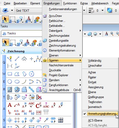

Damit MicroStation in der Lage ist, die notwendige Umrechnung auszuführen, muss sichergestellt sein, dass die Anmerkungsskalierung Sperre aktiviert ist.

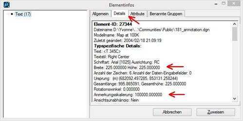

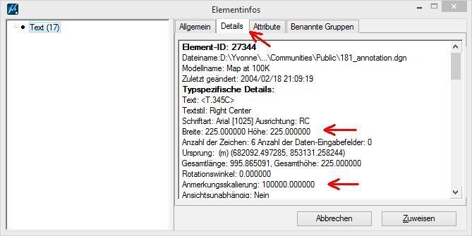

Wenn man nun mit dem ALTEN "Elementinformationen"-Dialog (siehe folgende Wiki: Alte V8 Elementinformationen Dialogbox öffnen / anzeigen) z.B. den linken Text "T.345C" außerhalb des Rahmens auswählt, kann man in der Registerkarte "Details" unter "Typspezifische Details" unter anderen folgende zwei Werte finden:
-Die Textgröße ist "225" ("Breite" und "Höhe")
-Die "Anmerkungsskalierung" ist auf "100.000" eingestellt. Dieser Wert wird von der Anmerkungsskalierung des Modells, in welchem der Text enthalten ist, bestimmt.

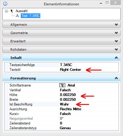

Wenn man mit der V8i "Elementinformation" Dialogbox denselben Text anklickt, wird unter "Formatierung" lediglich die eigentliche, unberechnete Textgröße ("Höhe" und "Breite") von "0,002250" und die aktivierte Anmerkungsskalierung "Ist Beschriftung" = "Wahr" angezeigt .
Unter "Inhalt" wird der verwendete "Textstil": "Right Center" angezeigt.

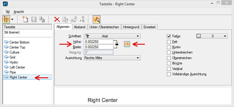

Dazu geht man zum Dialogfeld "Textstile" (Menüpunkt: "Element" > "Textstile") und navigiert zu dem Textstil namens "Right Center".
Auf der Registerkarte "Allgemein", wird folgendes angezeigt:
Höhe: 0.002250
Breite: 0.002250
Anmerkungsskalierung-Icon: Aktiviert
