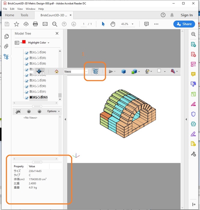

アイテム属性機能を使用し、要素にアイテム属性情報を与えます。

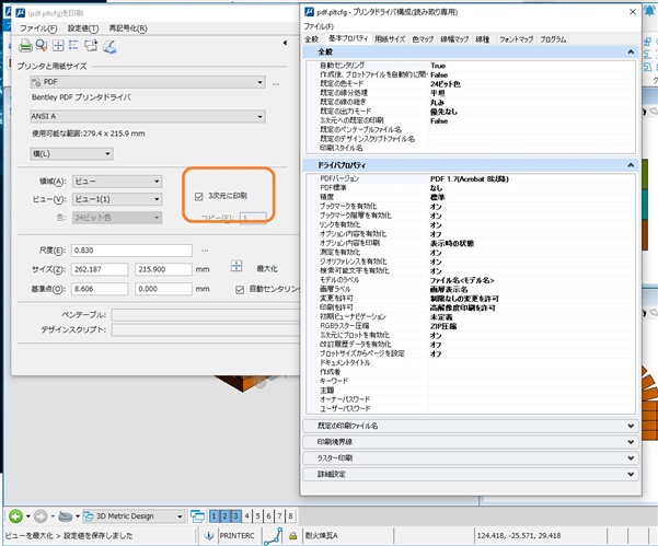

1.印刷時に「3次元に印刷」をオンにします。

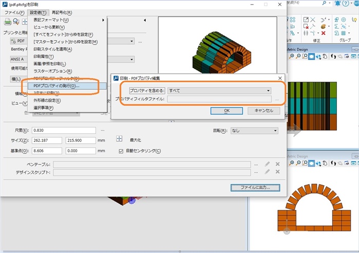

2.設定値>「PDFプロパティの発行」より、プロパティを含める:すべて にしてます。
3.3DPDFに出力します。
