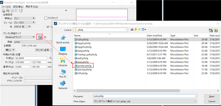

「ファイル>印刷」より印刷ダイアログを開きます。
「印刷」ダイアログの「プリンタと用紙サイズ」の箇所で
虫眼鏡ボタンをクリックし、「プリンタドライバ構成ファイルを選択」ダイアログを開きます。
これはPrinter.pltcfgというファイルの保存場所です。
...\WorkSpace\System\pltcfg
