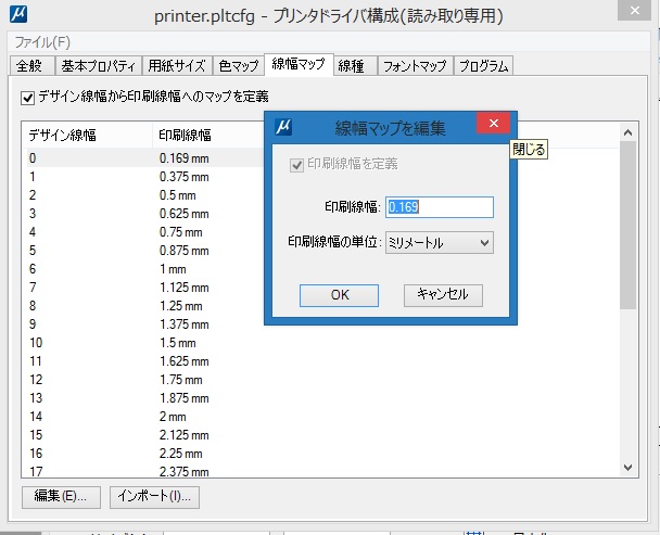

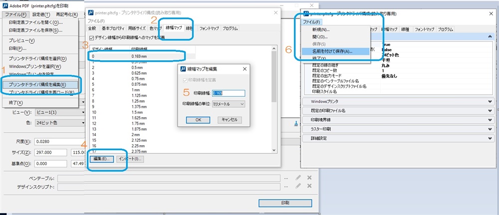

印刷 ダイアログを表示し、ファイル>プリンタドライバ構成 を編集を選択します。
線幅マップ タブを選びます。
変更したい太さを選び、ダブルクリックするか、「編集」ボタンを押します。
線幅マップを編集 ダイアログの「印刷線幅」を修正します。
ファイル>名前を付けて保存、または、上書き保存します。
(値を下げすぎた場合、線が存在するのにプリンタにより印刷されない場合がございます)
プリンタに合わせて、ご調整していただいたpltcfgファイルをご利用ください。
