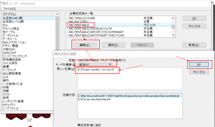

【解決策】
ペンテーブルの所在場所(フォルダー)を固定するため、
そのフォルダーを「MS_PENTABLE」という構成変数へ登録する必要があります。
登録すると前回に選択したペンテーブルの保存先は
次回のディフォルトフォルダーとして開かれます。
例: ペンテーブルの保存先はD:\Temp\PenTable\の場合
MS_PENTABLE = D:\Temp\PenTable\

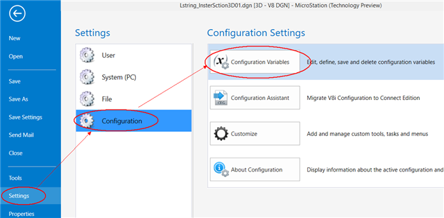

V8iの場合、
メインメニュー[作業環境>構成]より上記の構成変数を編集することができます。
CONNECTION Editionの場合、
File> Settings> Configuration> Configuration Variablesより構成変数の編集を行います。
