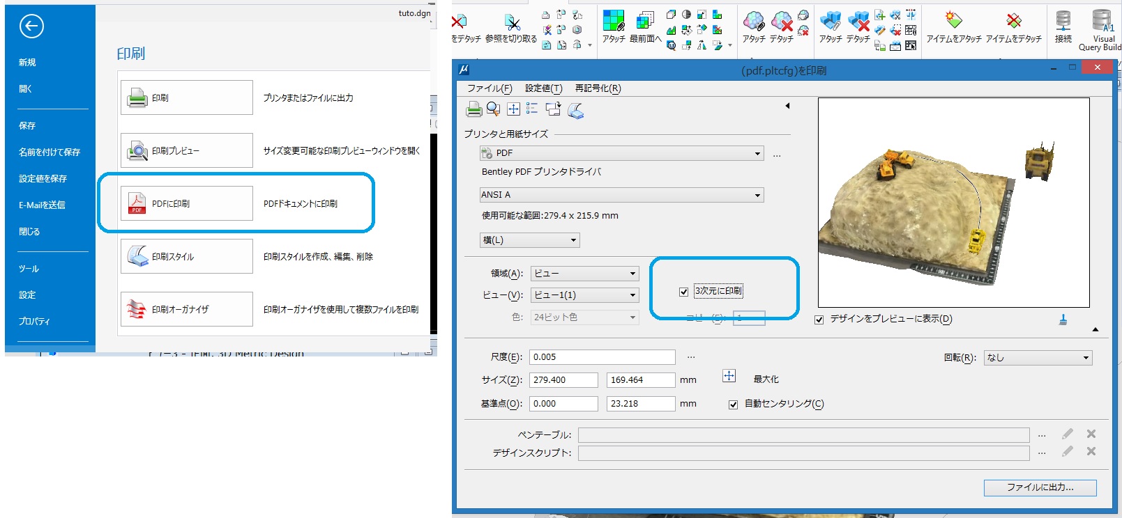

ファイル>印刷を選択。
- 「3次元に印刷」を選択し、「ファイルに出力」を選びPDFを作成します。

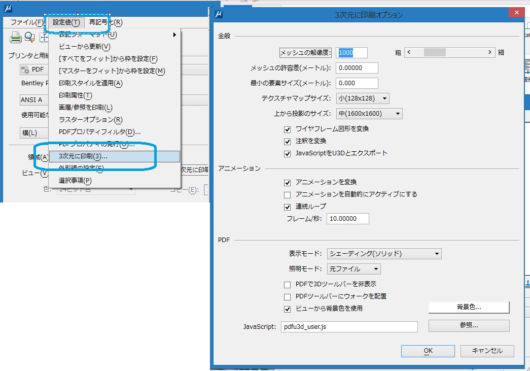

- データが大きい場合、設定値>3次元印刷より、メッシュの解像度を粗くするなどの調整をしてください。

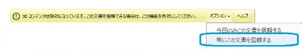

Acrobat Readerにて表示できます。(オプション>信頼する 選択します)
作成されたPDFを表示します。
