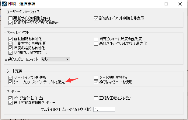

  1. 「ファイル」⇒「印刷」で印刷設定ダイアログを開き、「設定値」⇒「選択事項」を選択してください。
    「印刷ー選択事項」ダイアログにて、「シートプロットスタイルテーブルを優先」にチェックを付けてください。

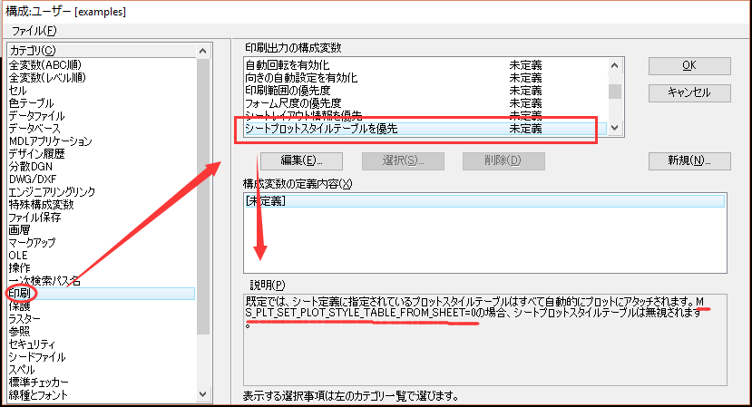

  2. 「作業環境」⇒「構成」にて、変数「MS_PLT_SET_PLOT_STYLE_TABLE_FROM_SHEET」の値を定義しない、若しくは1にしてください。
 注意事項:.ctb/.stbファイルはDWGファイルと同じディレクトリに入れる必要があります。
