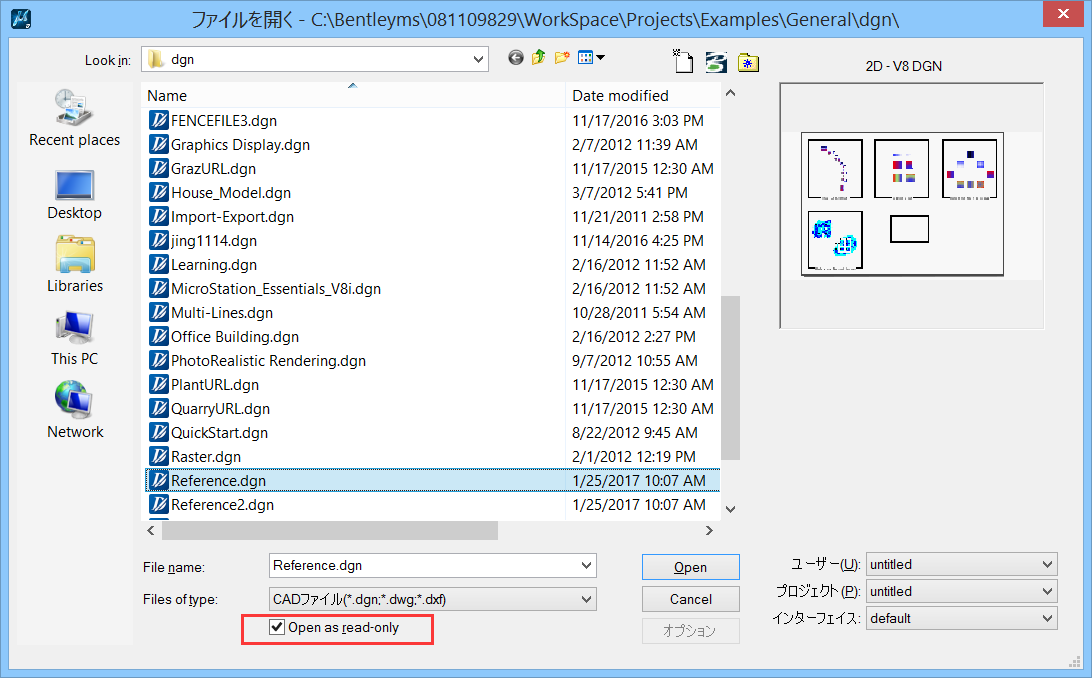

【回避方法1】
下記の設定で印刷のみの場合、読み取り専用としてファイルを開きます。
「ファイルを開く」ダイアログ>「読み取り専用ファイルとして開く」をチェックオンにします。
