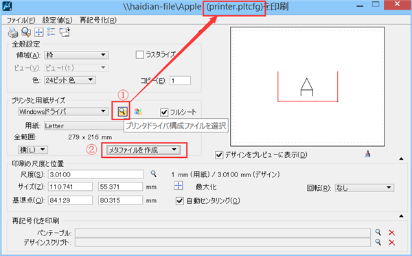

1.メインメニューより「ファイル>印刷」を選択します。
2.印刷ダイアログにて、虫めがねアイコンをクリックしてプリンタドライバ構成ファイルを「print.pltcfg」を利用し、「メタファイルを作成」を選択します。
3.印刷を行って.emfファイルを指定フォルダに作成します。
