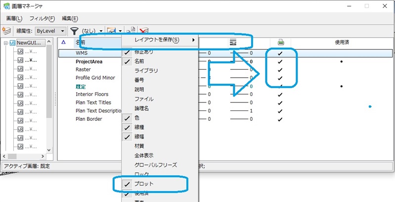

【現象】
特定の画層に描かれている要素が印刷されない。印刷プレビューで確認しても表示されていな。
【対応方法】
画層マネジャーを表示し、タイトルを右クリックしてプロットを表示し、印刷をオンに変更します。ファイルの設定値を保存をします。
