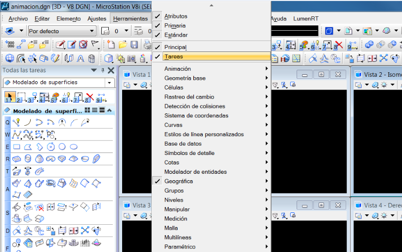

Opción 2 – Abre el dialogo de tareas usando la barra del menú.
Desde el menu Herramientas > selecciona Tareas
Si Activas Tareas, la barra de tareas debería volver a aparecer.

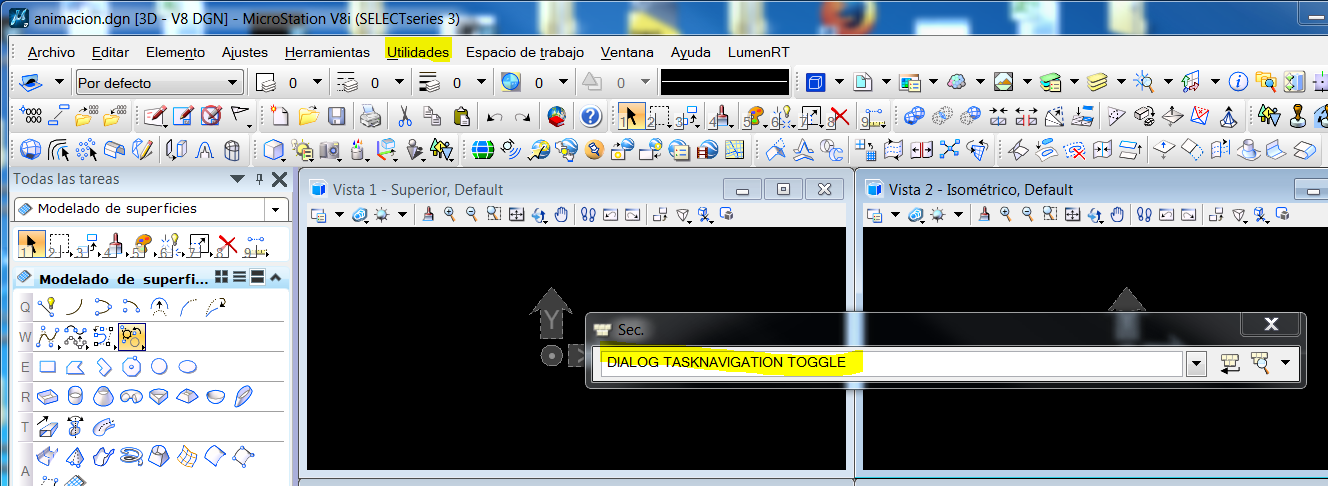

Opción 3 – Enciende el Dialogo de tareas usando Teclado
Abre el diálogo de Teclado (Menú Utilidades > Teclado)
Introduce “DIALOG TASKNAVIGATION TOGGLE”

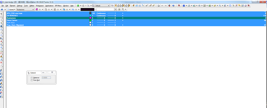

Opción 4 – Dialogo de herramienta anclado fuera de la pantalla o debajo del menu de herramientas
Vea imagen
Vea Solucion:
Dialogos o cajas de herramientas que no abren o no aparecen o bien están ancladas debajo del menu de herramientas o fuera de la pantalla

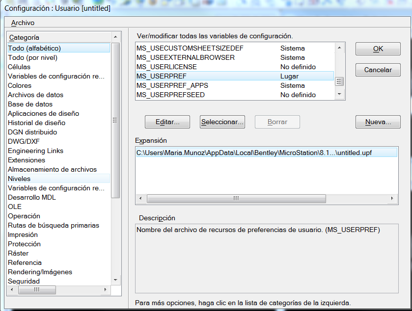

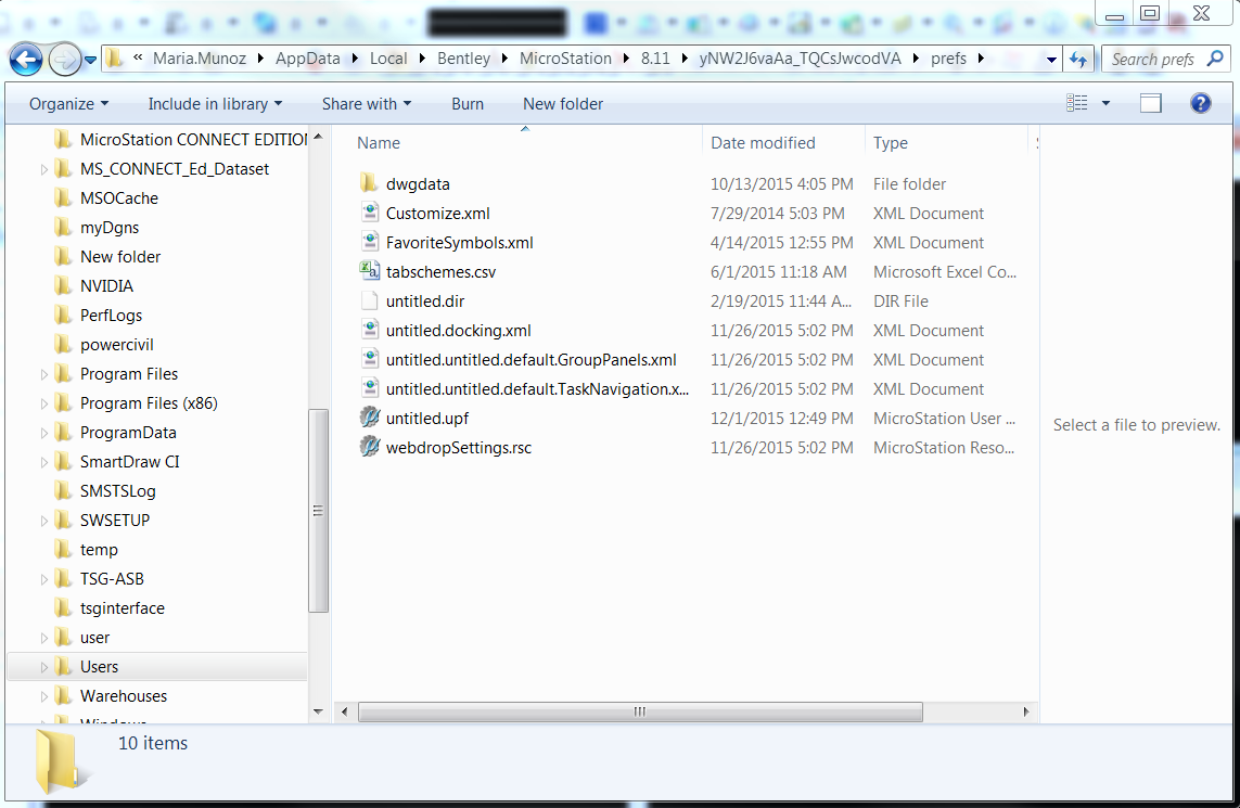

Opción 5 –Renombra el archivo <user>.docking.xml para ese usuario.
Este archivo se encuentra en la misma carpeta que el UPF
  1. Para encontrar su localización selecciona Espacios de Trabajo
  2. Haz clic en Configuraciones
  3. Busca MS_USERPREF, y anota el directorio mostrado
En el Explorador de Windows, navega hasta el directorio hacia el que apuntaba MS_USERPREF
  1. Renombra el archivo <user>.docking.xm
  2. Reinicia MicroStation.
Un nuevo archivo  <user>.docking.xml es creado, desde MS_DOCKINGPREFSEED, para reemplazar el archivo renombrado.
