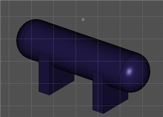

1. 使用动态视图切除您要的视图,也可使用“保存视图” (Saved View) 功能。
2. 使用下图所示按钮在生成的 Drawing 中进行标注
3. 选择按钮后根据提示选择要标注的对象,如选择该设备,之后对标注内容进行位置和方向的定义,完成后如图
