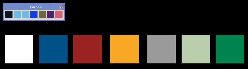

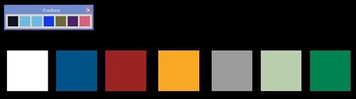

Wenn eine Bilddatei, bei welcher lediglich eine einzelne Farbe (wie z.B. rot, grün, blau etc.) hinterlegt ist, für die Icon-Erstellung / Verwendung importiert wird, wird eine falsche Farbe für das Icon verwendet.
Diese gezeichneten Rechtecke wurden für die Bilder für die Icon-Erstellung verwendet.
In den Icons links oben im Tool unterscheiden sich die Farben von dessen Ursprung.

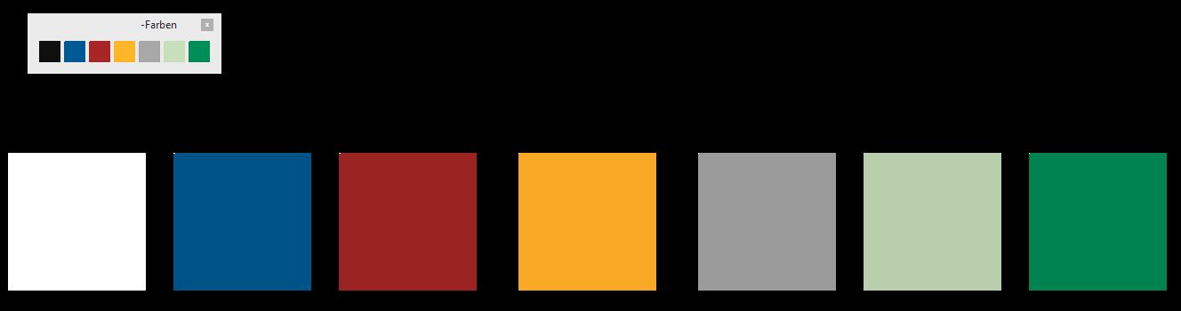

Diese gezeichneten Rechtecke mit weißem Pixel wurden für die Bilder für die Icon-Erstellung verwendet.
In den Icons links oben im Tool sind die Farben nun identisch mit dessen Ursprung.
