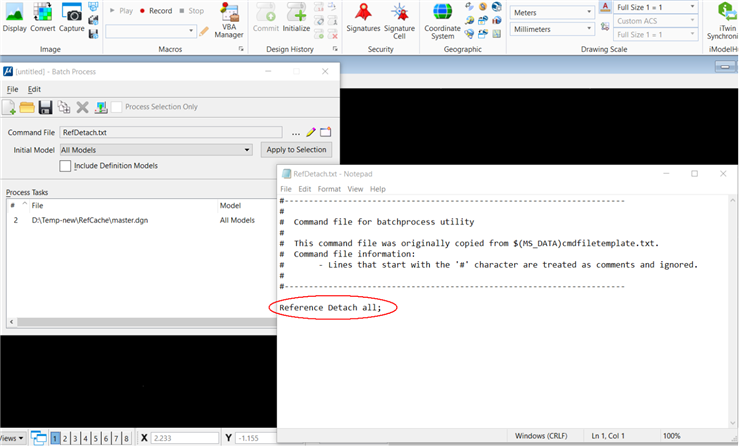

【問題】
リファレンスデタッチオールのバッチプロセスを作りたいのですが、
作成されたバッチプロセスに使用するtxtファイルの内容を示してほしいです。
【解決策】
Batch ProcessはFile> Toolより行います。
Command Fileの中に、以下コマンドを記入してコマンドファイルとして利用できます。
Reference Detach all;
Batch Processダイアログを開き、上記コマンドファイルを新規作成できます。
処理するDGNファイルを追加した後に、
実行すると全ての参照ファイルをデタッチされます。
以下はコマンドファイルのサンプルです。
communities.bentley.com/.../RefDetach.txt
