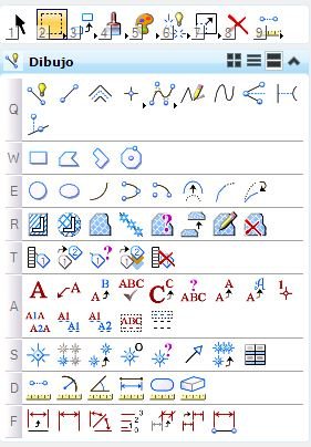

Queremos activar de un modo rápido el comando que hemos utilizado anteriormente.
Pasos a seguir
Para ello lo que haremos será pulsar la tecla Mayúsculas + la letra o el número del comando anterior. como se muestra en la imagen de abajo todas las tareas tienen o un número o una letra asociadas.
Por ejemplo si estamos dibujando un rectángulo y queremos dibujar una smartline u otro comando que habíamos utilizado antes del rectángulo pulsaremos Mayúsculas + Q.
