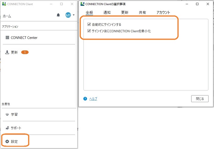

CONNECTION Clientにサインインし以下の設定をして頂けますと、PCの起動時に自動的にサインインしバックグランドにて動作します。今までと同様に、CONNECTION Clientを表示せずにBentley製品をご利用いただけます。その設定は以下の手順で行います。
CONNECTION Clientにサインインし、設定⇒選択事項⇒「自動的にサインインする」と「サインイン後に CONNECTION Client 最小化」をオンにします。

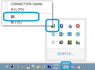

最小化の設定をされた場合、Windows画面の左下より、タスクトレイ(隠れアイコン)よりCONNECTION Clientアイコンを選択し、右クリック[開く]にて再表示できます。
