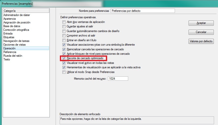

1- Vamos a ir a Espacios de trabajo > Preferencias > Operación (en el menú de la izquierda) y marcaremos la casilla de recorte optimizado de cercado.

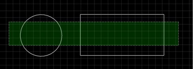

2- En la siguiente imagen se ve el cercado que hemos colocado que abarca dos elementos:

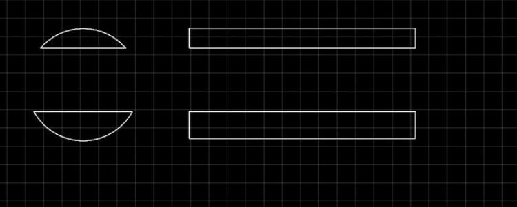

3- Con el recorte optimizado activado.

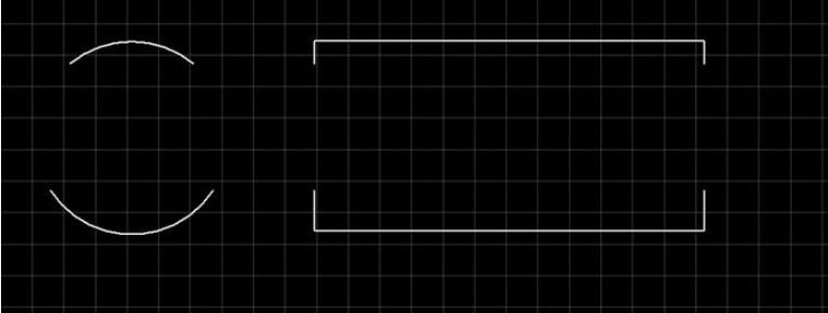

4- Con el recorte optimizado desactivado.
