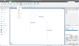

下図のように梁と柱との接合をピン接合に設定する方法を説明する。
2.1 仕様タブに「ビーム」を選択する
2.2 プルダウンにリリースを選択すると、下図のようにリリース設定ウィンドウが表示される
・X軸に対するモーメントをすべてリリースする場合、MYおよびMZにチェックする
・Y軸に対するモーメントをすべてリリースする場合、MXおよびMZにチェックする
・Z軸に対するモーメントをすべてリリースする場合、MYおよびMXにチェックする
チェックを入れた後、追加をクリックする
2.3 上記の2.1と2.2を繰り返し、リリース設定ウィンドウに終端を選択し、2.2に記載する条件と合わせ、チェックを入れる。
2.4 2.2と2.3で設定した内容は「仕様ー全体の構造」に示される
本ウィンドウで割り当て方法を選択し、対象ビームにリリース条件を与える。
